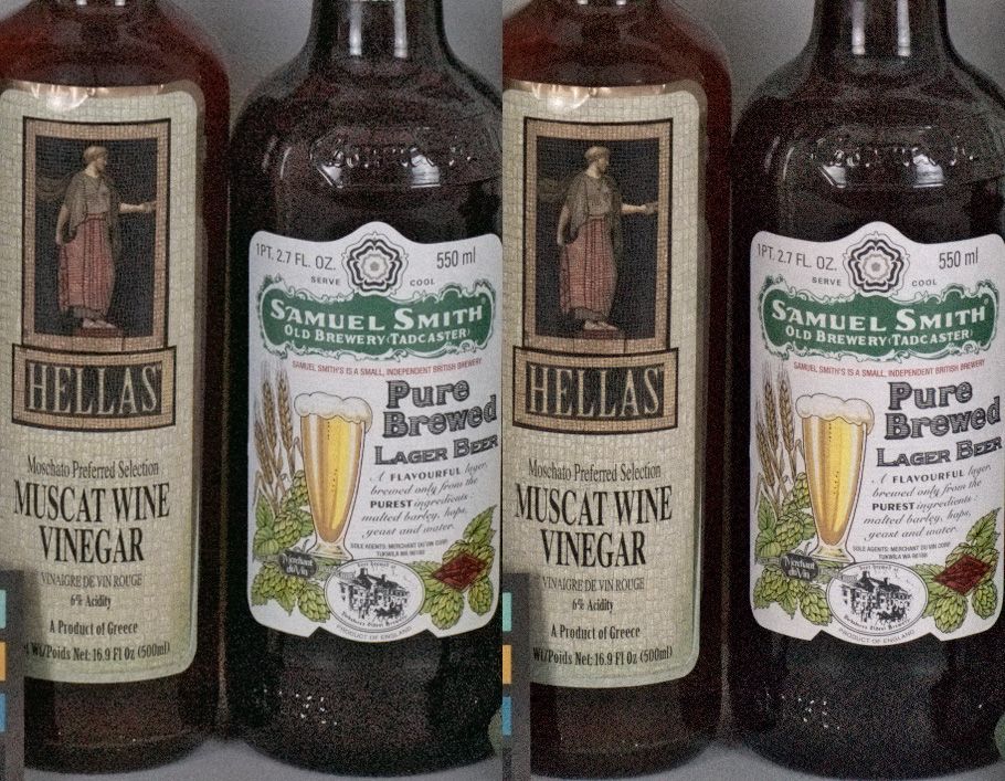

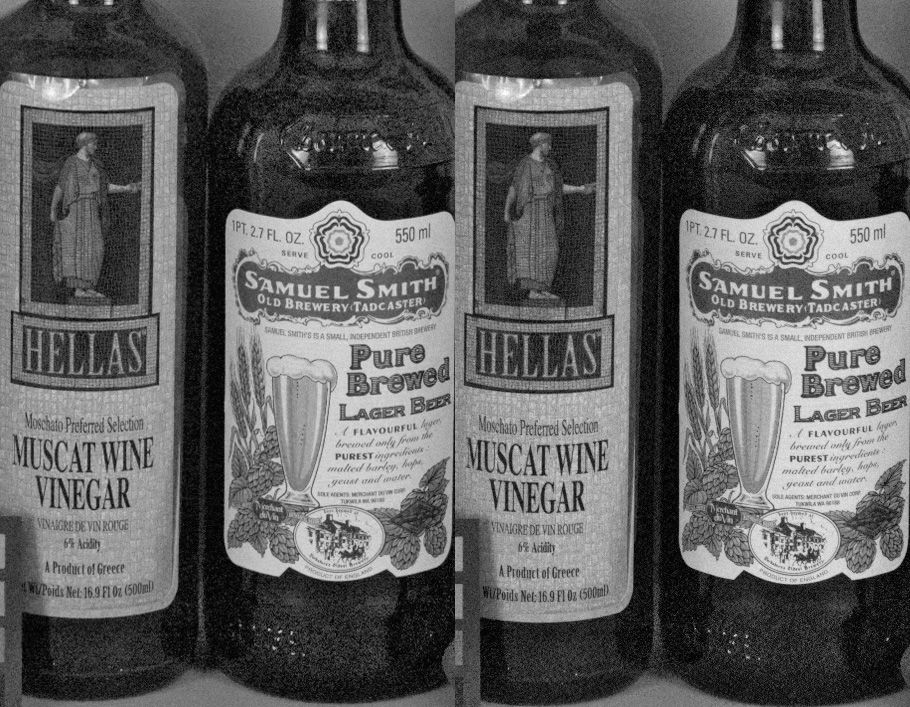

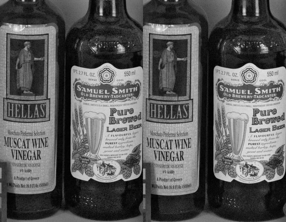

Jag har använt dina konverteringar och gjort utsnitt utan och med olika typer av NR. Slutsatsen är att skillnaderna är små där D600 tycka ha en gnutta mindre färgbrus i mellantonerna men något mer och lite fulare färgbrus och även något mer luminansbrus i skuggorna.
http://i950.photobucket.com/albums/ad342/Teodorian/D600vsD800NoNR.jpg
http://i950.photobucket.com/albums/ad342/Teodorian/D600vsD800ChromaNR.jpg
http://i950.photobucket.com/albums/ad342/Teodorian/D600vsD800NR.jpg
Svartvita versioner:
http://i950.photobucket.com/albums/ad342/Teodorian/D600vsD800NoNRsv.jpg
http://i950.photobucket.com/albums/ad342/Teodorian/D600vsD800NRsv.jpg
Luminansbruset är finare på D800 och mer fult och artificiellt på D600. D800 bibehåller mer detaljer men det kan som sagt bero på skillnaden mellan f11 för D600 och f8 för D800.
Ja, bilden tjänar definitivt på den mindre delskala som resulterar av 36MP orginal. Ett finare brusmönster är mycket lättare att brusreducera.
Skillnaderna i chroma-brus är också väldigt beroende av färgprofilerna som används vid framkallningen, och här var jag tvungen att improvisera med D600. Det är inte alls säkert att ett vettigt senare resultat, när man brusreducerar direkt i råframkallingen, ser ut så här. Hur en kamera reagerar på brusreducering i olika delar av bildstadierna är VÄLDIGT olika.
Framför allt kan man säga att kameror med bara lite, lite vassare färgfilter ofta tjänar märkbart mer på brusreducering som sker direkt på råvärdena. Klart är iaf att det jag själv skulle sätta som "max användbara ISO" ökar med kanske ett halvsteg med D600 jmf D800. Men skillnaderna är av akademisk karaktär.
