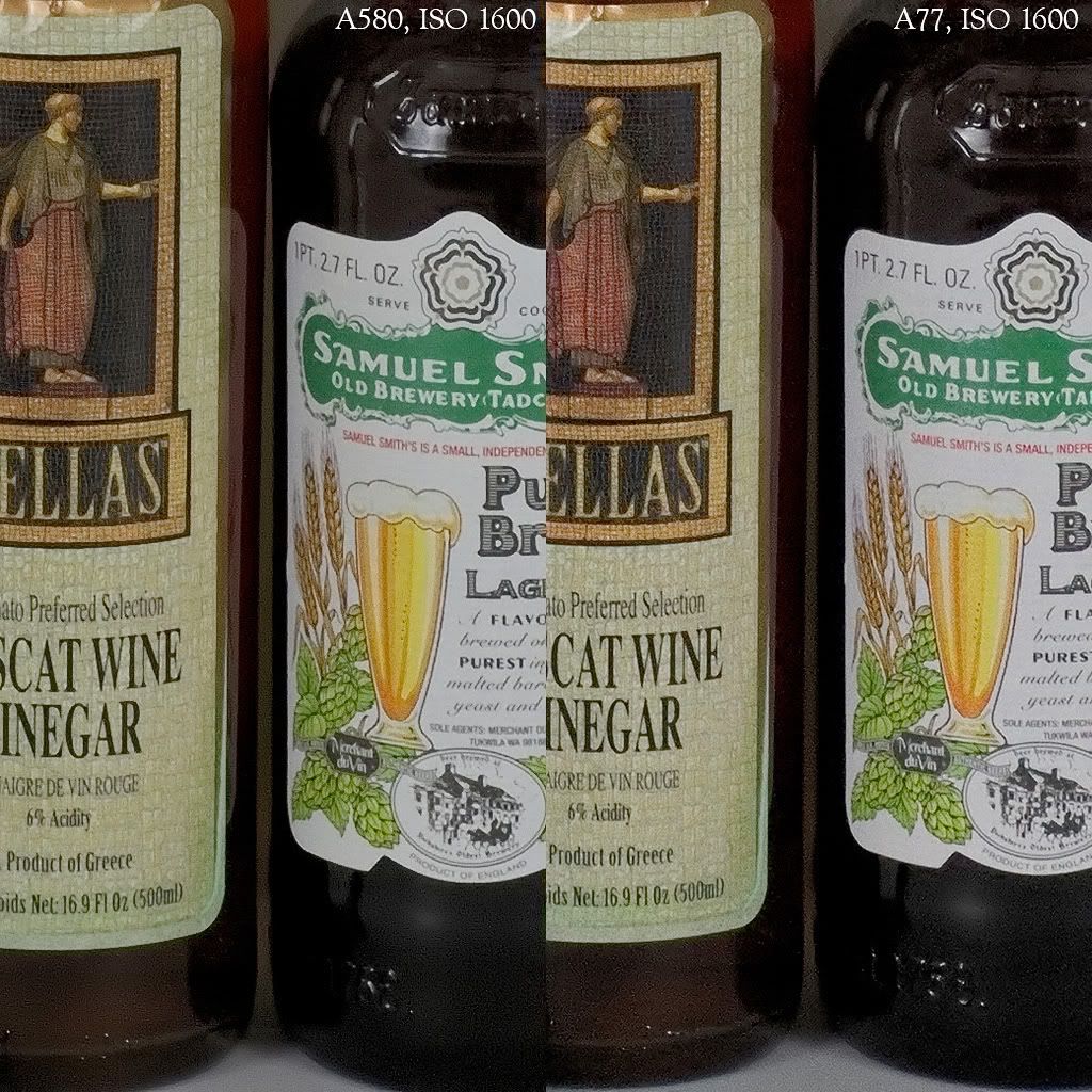

Rawfiler från Imaging Resource ISO 1600 konverterade utan brusreduktion i Raw Therapee 4.0.2.2 som stöder A77. A77-filen är nerskalad genom Bicubic sharper till samma storlek som A580.
En allmän reflektion är att testbilderna som Imaging Resource tar är underexponerade dvs de tillämpar inte ETTR. Filerna från både A580 och A77 lyftes 0,5 EV i rawkonverteraren. Utsnittet är inte heller helt jämförbart.
Första jämförelseutsnittet (utan brusreduktion och skärpning) visar att A77 har mer brus - både chroma och luminans. Skllnaden är kanske 1/3 EV.

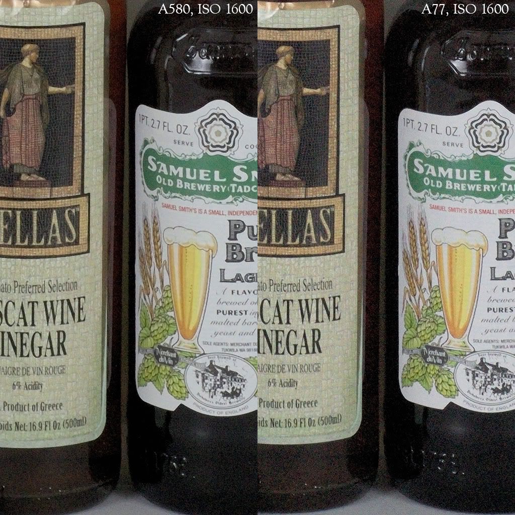

Andra jämförelsen är efter bildbehandling med NR, skärpning och mättnadsökning. Om samma mängd ges till båda filerna visar A77något mer brus men också bättre detaljnivå. I det här fallet har jag givit A77-filen något mer brusreduktion vilket visar dess rawfiler klarar mer NR med bibehållen skärpa.

Tack för exemplen! De visar ju ungefär vad jag spekulerade om. Tidigare siffror på föregångarna A33/A55 har ju angett upp till 1/3 EV bortfall av ljus som når sensorn p g a den fasta spegeln.Exempel 2 är intressant då man ju ganska klart ser en bättre detaljering/skärpa i de mindre strukturerna hos A77, trots NR.
Om du skulle lyfta de mörkaste partierna ännu mer. D v s "plåga" filen ordentligt undrar jag om några tendenser till bandning syns.
