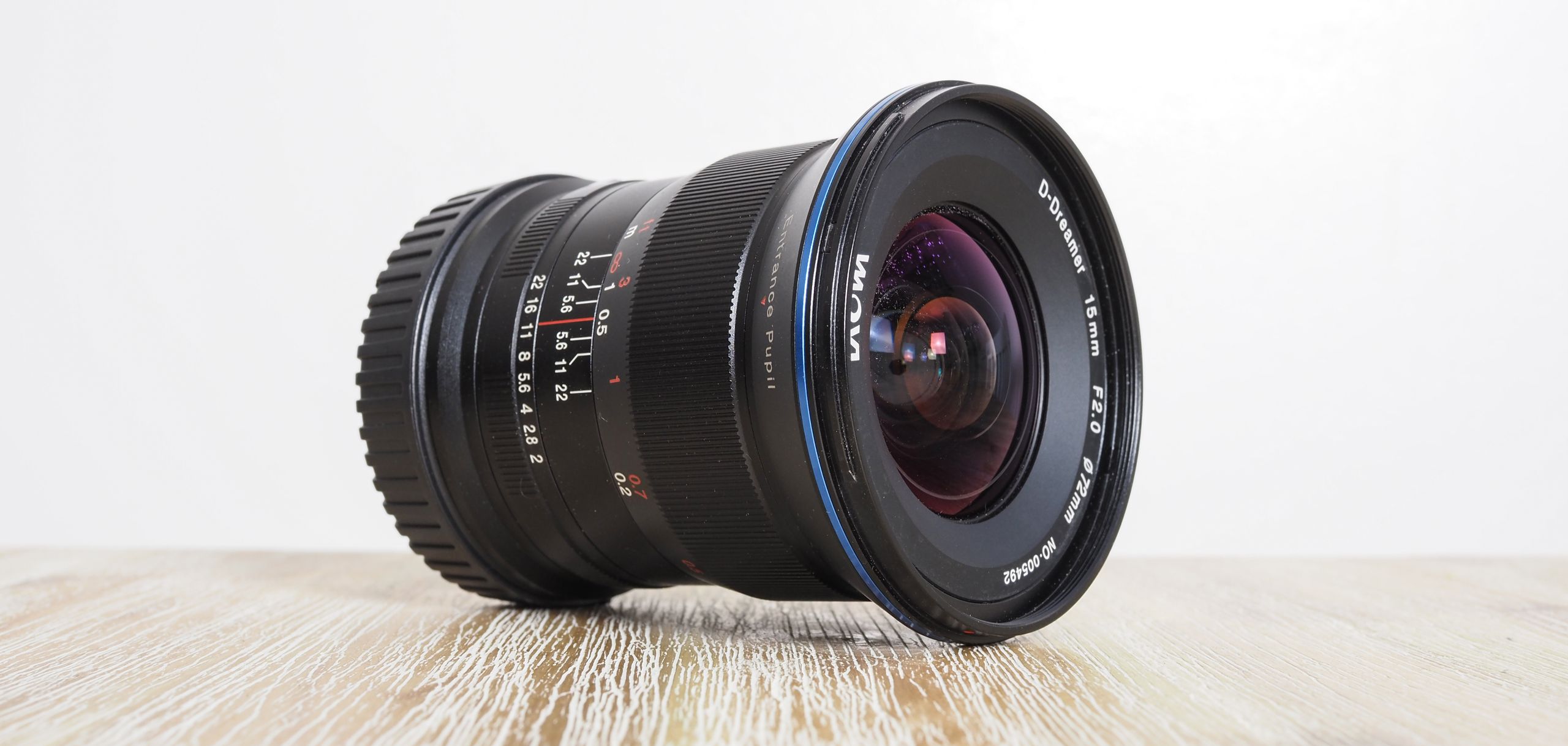

Funderar i samma banor. Kollar också på Laowa 15/2.

Om man ser till Coma så ser det ännu värre ut för Laowa 15/2

Efter funderingar tycker jag det står mellan Laowa 15mm och Nikon z 20mm. Denna review tyckte coma på 20mm inte är en big deal.
Ser man mellan dessa så hade jag valt z 20, Coma är ju inte sämre på den än Laowa. Så kan man ju ha mycket mer nytta av ett 20mm till annat.
Ser man till kombinationen Coma och skärpa så tycker jag Samyang XP 14 samt Sigma 14-24/2,8 ser bäst ut, men jag vet inte, har ju troligen mer användning för ett z 20mm, vilken också har otroliga skärpevärden vilket inte kan vara till någon nackdel i tex landskapsfoto
