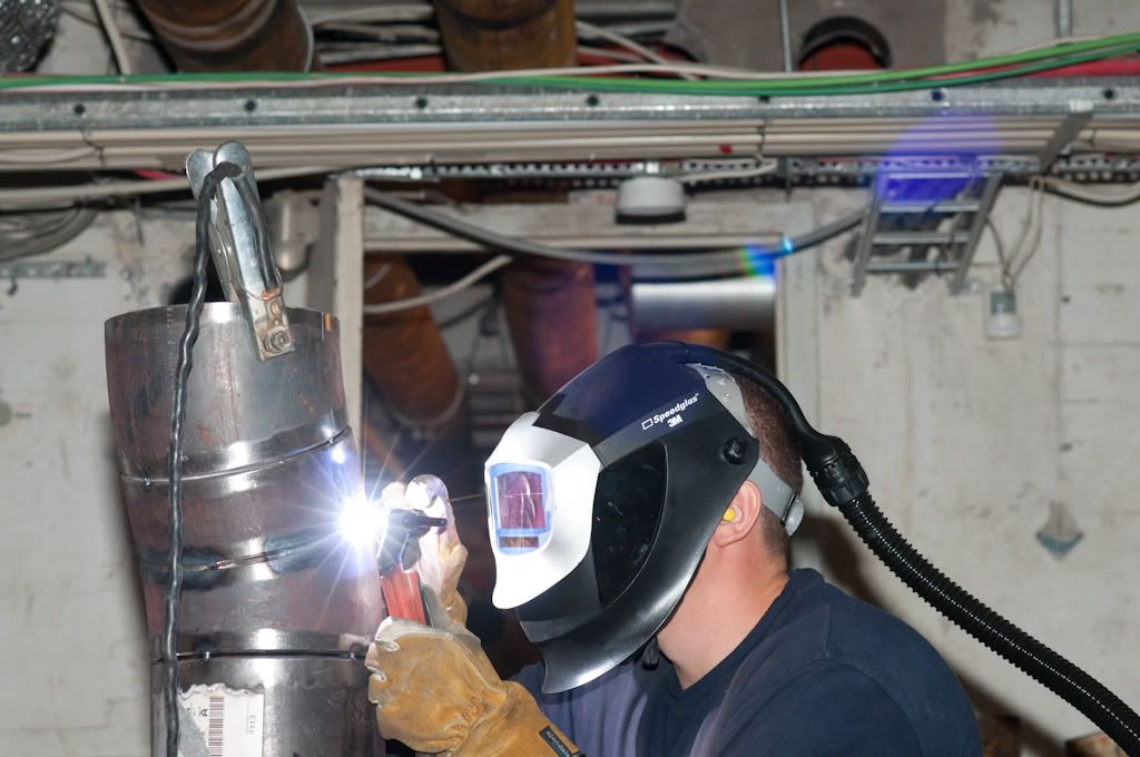

Jag har inte fotat smält stål, men en bild rakt på en som svetsade klarade kamerans exponeringsautomatik utan minsta problem. Jag skulle knappast tro att det är svårt alls att exponera rätt! Ett tips kan vara att använda liveview så du inte behöver titta rakt i sökaren men använd inte LV mer än några sekunder i taget eftersom allt ljus träffar sensorn. Det var så jag fotade svetsaren.
http://i696.photobucket.com/albums/vv325/Helmetrock/Sahlgrenska/_RHJ1628.jpg
