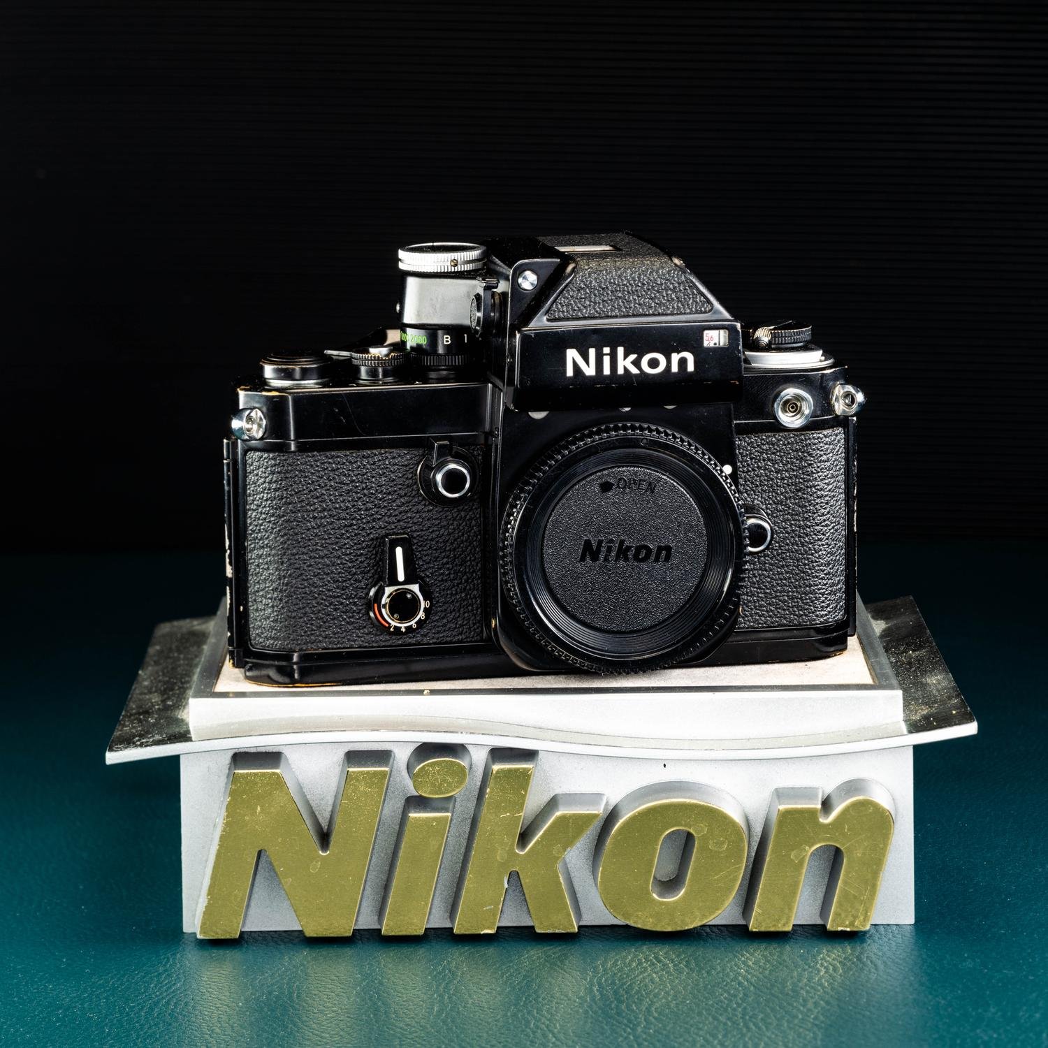

Jag skulle inte köpa någon av de två F2: orna. De har inte AI-koppling för ljusmätaren.

Synpunkt på denna? Föredrar svart som är snyggare framför krom. Såg ju fin ut.
Är 1800 för högt pris? Föreslå 1500 eller mindre?

Kan du vara snäll och utveckla det där för en som saknar de kunskaperna?
AI (Automatic Indexing) är den typ av koppling mellan bländarring och ljusmätningssystem som används från 1977 och framåt. Saknas den så vet kameran inte vilken bländare man ställer in om man använder sådana objektiv. Det går principiellt att skruva på "kaninöron" (måste förstås sitta rätt), de metallbleck med en skåra i som sticker ut från bländarringen på äldre Nikon-objektiv som du säkert har sett. Det är dessa som används på Nikon före 1977.
Tillägg: Förutom att man med AI-koppling kan använda alla objektiv med har sådan bländarring, dvs även AF, Series E osv, så är det smidigare att använda. Den äldre typen av koppling kräver att man drar bländarringen rätt efter montering för att mätaren ska "fatta". De är ju inte Automatic Indexing.
Nikon hade rätt länge kaninöron även på AI-objektiv. Det var förstås för att de även skulle fungera på de äldre kamerorna.
Objektiv av typen Serie E har dock inte kaninöron, och inte heller AF-objektiv. Båda de två senare typerna är AI-objektiv.
Kopplingsgafflarna för F2-användare satt ju kvar på alla manuella objektiv. De objektiv som inte hade gaffeln hade markeringar på bländarringen där man skulle skruva fast den.
Jo, precis, framgår delvis av tillägget. Just Series E har jag ett stående här (ett 100/2,8). Det har den irriterande egenskapen att gummit har bristfälligt grepp på underlaget, dvs det man faktiskt vill ska snurra när man vrider. Rätt bra skick annars dock.

På den här bilden syns det hyfsat tydligt. Pinnen som sticker ut från kamerahuset sitter "instucken" mellan kaninöronen på objektivet.
Rättelse: den bilden visar den äldre typen av mätarkoppling. Inte AI-koppling.
Jag menar, hur ser jag det på kamerahuset?
Det lilla metallblecket som sticker ned där det står AS (som i sig anger att det är en sådan modell):

På de flesta Nikon ser det ju dock inte ut riktigt så, utan det är en ring som sitter runt själva bajonetten med en "pinne" som sticker ut. Där kan du titta på dina egna kameror som du redan har enligt tidigare inlägg.
Det är inte lika lätt att se AI-kopplingen på en Photomicsökare för F2 som t.ex. på Nikkormatbilden som jag länkade till. Förutom AS på sökaren är även ett A på samma ställe på sökaren ett bevis för att det är en AI-kopplad sökare.
Tillägg: bortse från hänvisningen till Nikkormatbilden. Den visar den äldre typen av mätarkoppling.
