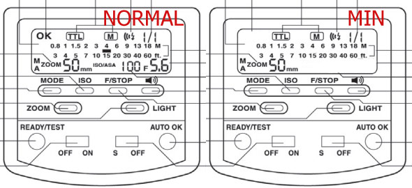

Jag köpte för ett tag sen en ny blixt, en ny Dörr DAF42 till en Nikon D60 men nu har jag ett problem, tror jag. När jag ska ställa in ISO eller bländaren så händer det ingenting är väl lättast att beskriva problemet.
Här har vi en bild på hur displayen ska se ut och hur min ser ut:
http://2.bp.blogspot.com/-PZRr0DSN85A/TsUotda0y3I/AAAAAAAACeM/2EduFzglVKs/s1600/blixt.jpg
Jag känner mig bara så frustrerad just nu, för jag vet inte vad jag ska göra för att få det att fungera. Är det jag som är trög eller är det blixten som är trasig? Har jag råkat trycka in något, eller måste man göra det? Det känns som jag har prövat allting men det kan ju hända man missat något istället för att den ska vara trasig. Det går utmärkt att ta bilder med den.

Kommunikationen mellan blixt och kamera fungerar inte. Det kan bero på allt ifrån mjukvaukonflikt mellan blixt/kamera till dålig kontakt i blixtskon eller andra saker.
Fungerar någon annan blixt på din kamera? Fungerar den där blixten på någon annan kamera?
(Jajust det ja... du måste ha ett objektiv som är tillräckligt modernt. Men jag gissar att du använder ett AF-S objektiv eller liknande, och då är det ju inga som helst problem).

Men... har du tryckt på Modeläget?
Bläddrat bland de manuella lägen som finns, och slutligen återgått till automatik?
Löser blixten ut när du trycker ner avtryckaren?
Hur är kamerahuset inställt?
Jag söker orsaker till att den inte kommunicerar med huset...

Jag kom på i efterhand att jag skrev att den fungerar utmärkt att ta kort med men kom på i efterhand att nej, ibland avfyras den inte när den står att den är "ready". Jag försökte dra åt så mycket jag kunde för se om den bara var för dåligt fastskruvad men det hjälpte då inte.
Jag hade en SB-400 tidigare och den fungerade som den skulle. Jag har inte prövat den på någon annan kamera, ska försöka få tag i någon med en Nikon så fort som möjligt.

Jo, Modeläget har jag tryckt på flera gånger.
Blixten löses ut 75% av gångerna ungefär.
Kamerahuset är inte inställt på något speciellt tror jag? Gick igenom manualen ännu en gång för kolla om man behövde ställa in några inställningar när man satt på en blixt men jag hittade inget sådant.

Ok, synd... förmodligen har du fått ett defekt exemplar.
Eftersom du förmodligen köpt den hos Cyberphoto (?) kan jag nästan garantera att du får en ny omedelbart (såvida de inte anser den trasiga delen vid luckan vara ett hinder). Jag fick min utbytt gamla blixt efter garantins utgång (två månader efter utgånget datum)... orsaken var att de ansåg att blixten skulle hålla betydligt längre.
Om det visar sig att det inte fungerar när du fått en ny får du med all säkerhet pengarna åter alternativt räkna av summan för en annan blixt.
Det är en bra blixt, min fungerar 100%, 75% tyder på att någonting är fel.
Nu har jag testat min blixt på en annan kamera och tyvärr var det kameran det var fel på och inte blixten.
Kändes uselt att behöva lägga ut ca 1500 kr för lagning när man just tänkt sälja kameran. Får se vad det är för fel också, om det är blixtskon eller något annat..
