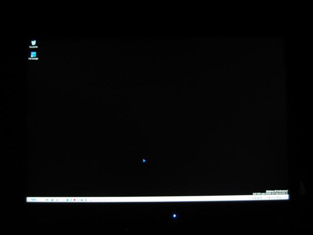

Fick just min NEC MultiSync 20WGX2 PRO. Måste säga att jag är besviken. Monitorn är skitkass på svart. Från snedden lyser den ju som en julgransbelysning!
(NOTERA, detta är en helt svart bakgrund i photoshop).
Även rakt framifrån så ser man ordentligt med ljus i det svarta...
Fan ska det verkligen vara såhär eller har jag fått ett kasst ex?
Jämför med bilden i denna review (detta är dock inte en PRO... Vilket inte borde göra nån skillnad):
