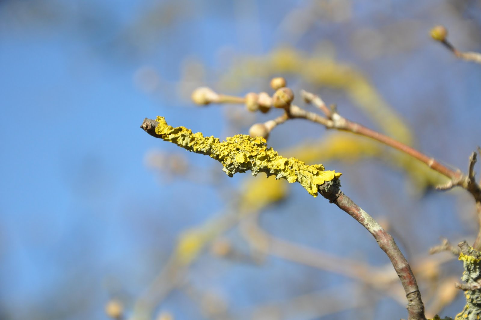

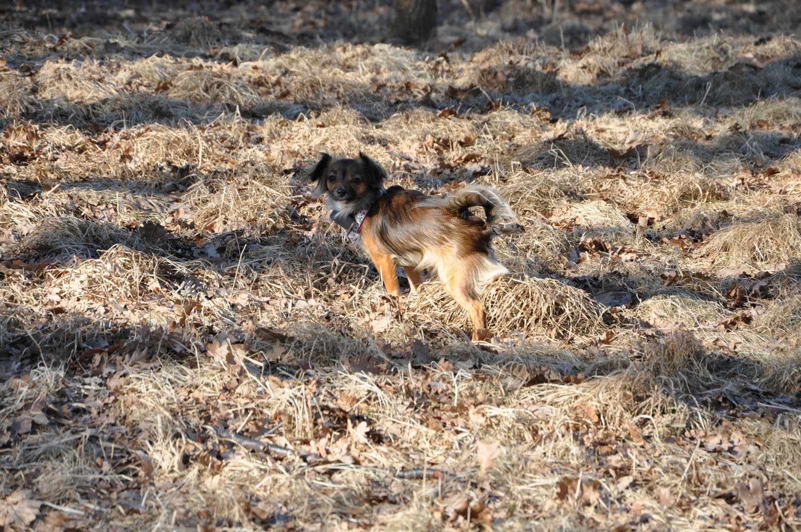

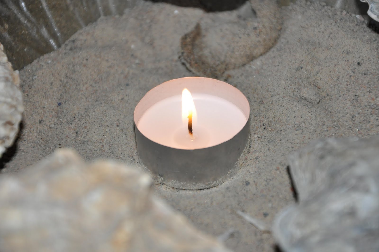

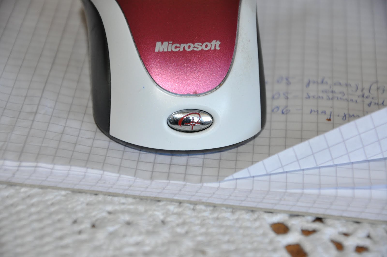

Här är exempel - (de är ngt nedskalade av blogger)
Tacksam för svar!! :)
http://3.bp.blogspot.com/-7VFHNPWD9QQ/TXKCcHcKF6I/AAAAAAAAHTo/n4x9bbbScoU/s1600/DSC_0197+-+Kopia.JPG
F/7.1
Exp 1/800
ISO-800
http://1.bp.blogspot.com/-_MCDWI9YE5M/TXKCb3DlCaI/AAAAAAAAHTg/jGCMUZKzcds/s1600/DSC_0082+-+Kopia.JPG
F/8
1/1000
ISO-800
http://1.bp.blogspot.com/-hyaBfHvVEAQ/TXKCbrhyncI/AAAAAAAAHTY/pBSFecV2zaY/s1600/DSC_0199+-+Kopia.JPG
F/9
1/1250
ISO-800
http://1.bp.blogspot.com/-WkuezYprepY/TXKCJ_-577I/AAAAAAAAHTQ/yX44RVbb8lY/s1600/DSC_0215+-+Kopia.JPG
F/5.6
1/60
ISO-800
http://3.bp.blogspot.com/-Y4Mx-RBpNfE/TXKCJFjaa0I/AAAAAAAAHTI/LCZlmI4r5oA/s1600/DSC_0157+-+Kopia.JPG
F/8
1/1000
ISO-800
http://4.bp.blogspot.com/-nEqWoKrGQtk/TXKCIxbYcBI/AAAAAAAAHTA/Dboixv_wTCY/s1600/DSC_0227+-+Kopia.JPG
F/5.6
1/200
ISO-800
http://2.bp.blogspot.com/-oUnPU-cRcGs/TXKCIpMXacI/AAAAAAAAHS4/kDGkkzuWtSE/s1600/DSC_0248+-+Kopia.JPG
F/5.6
1/30
ISO-200
http://2.bp.blogspot.com/-ZCEyi6txLVs/TXKCIVgo85I/AAAAAAAAHSw/zjajnSrgwy8/s1600/DSC_0077+-+Kopia.JPG
F/8
1/1000
ISO-800

Vad tycker du förresten är fel på dina bilder i första inlägget?
1. Har förskt fokusera men inget i bilden är skarpast.
2. ÖVerxponerat o inget är skarpast.
3. Här använde jag macro-funktionen, samt p-läge+zoom o inget blev skarp.
4. Fokuserade på silver-knappen men blev inte bättre än detta tyvärr...
5. Fokuserade återigen o detta blev det bästa med P-läget och macroläget.
6. Schysst bild inomhus. Vill bara visa hur inomhusfotot blir med kameran.
7. Detta blev riktigt bra.
8. Jättesuddigt. Har för mig att jag zoomade här.
Alla bilder har auto-ISO

Jag förstår inte hur du menar, "inget är skarpast"? Hundbilden ser ju skarp ut om du kollar på marken mellan hunden och fotografen, felfokuserad med andra ord.
Du säger att nikonlocksbilden är bra och den på datamusen är dålig? Vad är skillnaden mellan dem, båda är skarpa?

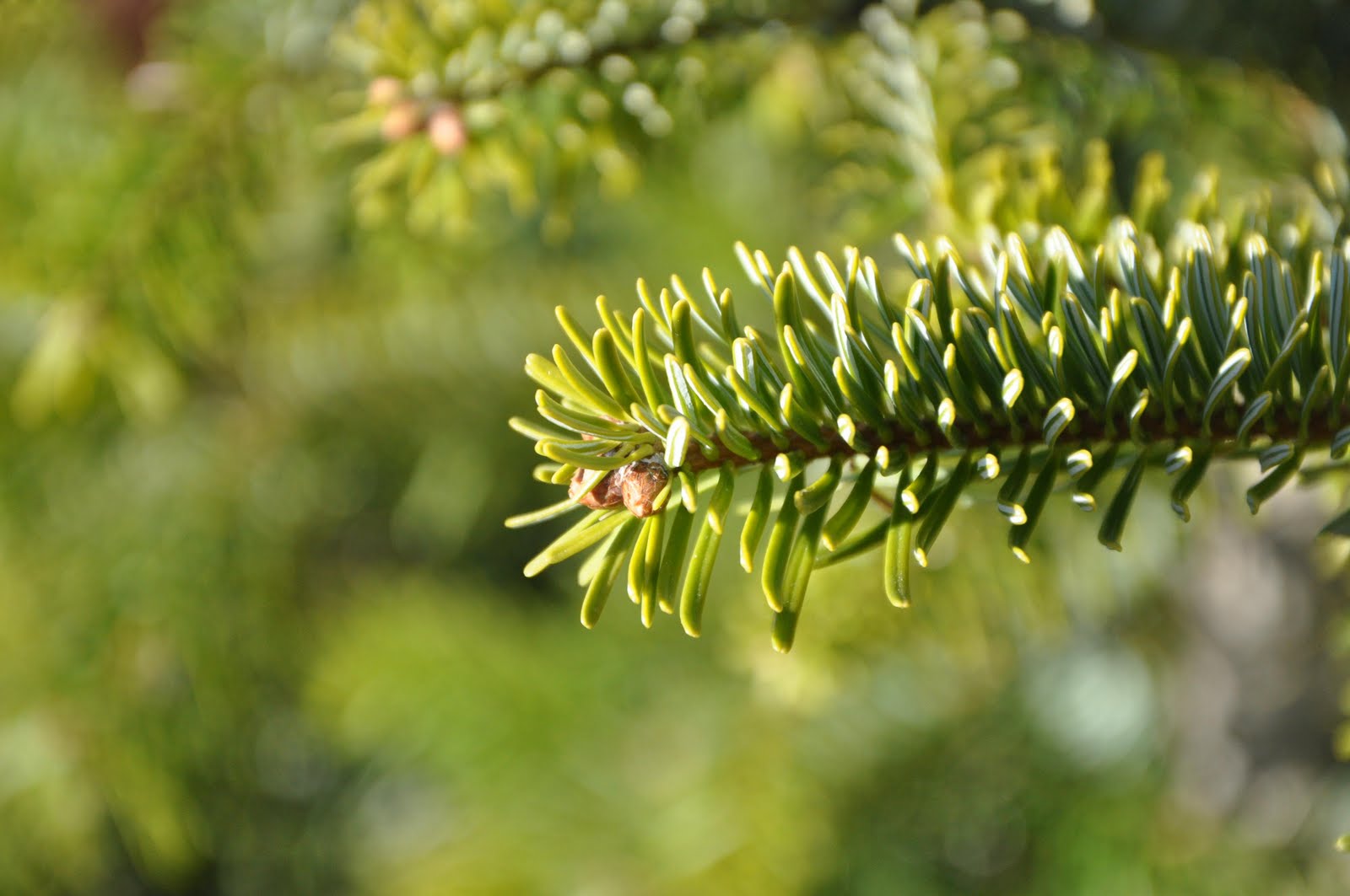

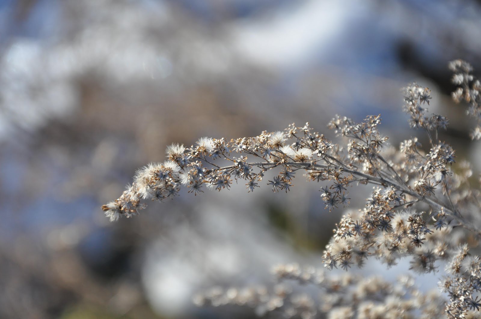

Visar några bilder som jag tagit på fjärilar med en D5000 och 18-105, detta innan jag köpte riktiga makroobjektiv. Skulle tro att de är beskrurna till hälften (men till det räcker pixlarna). Så det går att ta bra makro även med ett 18-105 fastän ett riktigt makro är roligare och bättre. Se också att man får bort bakgrunden på ett helt annat sätt med en systemkamera. Tänk när du fotograferar makro att använda en fokuspunkt som du riktar mot ögat.
    16 KB · Visningar: 481
    20 KB · Visningar: 480
    16.6 KB · Visningar: 487
