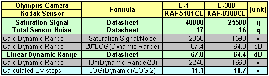

11.1 EV med 6.8 µmx6.8 µm pixlar hos Kodak's CCD
Kodaks sensor i den snart 4 år gamla Olympus E-1 är KAF-5101CE, vilken med sina större pixlar ger denna ett större dynamiskt omfång än i de nyare modellerna E-300 och E-500, bl.a. genom ökad tålighet mot blooming. Många menar att E-1 är den Olympus kamera som ger bäst bildkvalitet och färger, huruvuda det nu är Olympus färger eller Kodaks?.
KAF-5101CE (sensorn i E-1) har en pixelstorlek på 6.8x6.8 µm, vilken här ger ett linjärt omfång på 67.4 dB.
KAF-8300CE (sensorn i E-300) har en pixelstorlek på 5.4x5.4 µm, vilken här ger ett linjärt omfång på 64.0 dB.
KAF-10010 (som jag förmodar är släkt med sensorn i Leica M-8) har en pixelstorlek på 6.8x6.8 µm, vilken här ger ett linjärt omfång på 67 dB.
Jag skulle därför tro att om man uppskattar E-1:ans fina färger och stora dynamik, så kommer man inte att bli besviken med en M-8, som dessutom genom den större sensorstorleken (APS-H) erbjuder mer pixlar totalt.
Formatet APS-H är ju större än Nikon DX, som i sin tur är större än APS-C, som i sin tur är större än 4/3-System, så om i framtiden alla har tillgång till samma sensorteknologi, så talar i alla fall detta till Leicas fördel. Få se om man får budget till en Leica någongång...

11.9 EV med 6.8 µmx6.8 µm pixlar hos Kodak's CCD
Såg just att i Leica M8 är det en nyare och anpassad Kodak Fullframe CCD KAF-10500, som både har lägre brus och samtidigt högre tålighet mot sensor blooming, sammantaget en större dynamik, ca ett steg jämfört med gamla E-1:an, om mitt kalkylark stämmer. De analoga kretsarna för att läsa ut signalen torde också ha förbättrats för att kvantisera en så bra signal som möjligt. Det ska bli intressant att få se bildresultaten så smånigom.
