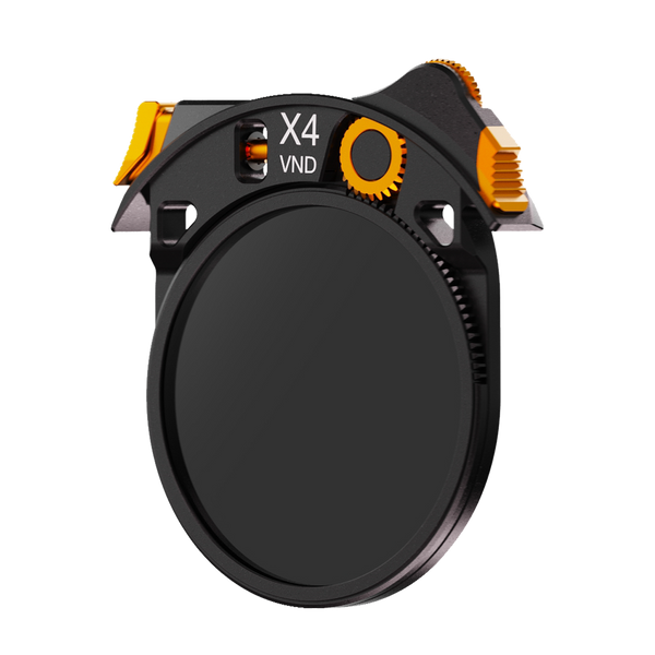

Adaptern med polarisationsfilter/variabelt ND passar som snus till ef 11-24/4 som inte kan ha vanliga filter till. Det variable ND-filtret är dessutom riktigt bra.
Länk till en video om drop-in adaptern där jag i kommentarerna lagt upp bilder på hur det variable ND-filtret prsterar,
Kan väl tycka att Canon skulle kunna göra en dummy filterhållare utan filter så att man skulle klara sig utan flera adaptrar.
När jag köpte EOS RP 2019 så ingick det med automatik en EF-RF-adapter i köpet. Samma sak gällde EOS R. Säljs R och RP utan adapter numera?
…Kan väl tycka att Canon skulle kunna göra en dummy filterhållare utan filter så att man skulle klara sig utan flera adaptrar.
Ja, fast det fungerar inte riktigt så. Filteradaptern och standardadaptern har olika längd för att kompensera för filtrets inverkan på ljusets optiska väg mellan objektivet och sensorn. Filteradaptern måste därför alltid ha glas i sig för att fungera optimalt. Det är därför man kan köpa till ett ”clear filter A” till filteradaptern. Tyvärr kostar detta filter lika mycket som en standardadapter utan filter, så många väljer nog att köpa två adaptrar istället.
0,3 mm...
Men då kanske ett sånt här skulle kunna fungera:
0,3 mm...
Ja, absolut, man kan nog tjäna några kronor på att beställa från Breakthrough jämfört med Canons originalfilter. De tar bara 15 USD för frakten.
