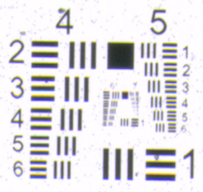

Du syftar på Reflecta RPS 10M. Nej, den är med all säkerhet inte lika högupplöst pga sämre optik. Men den är troligen den bästa småbildsskannern sedan Nikon 5000ED. Det är kul att det fortfarande kommer skannrar för konsumentmarknaden. Du kan ju jämföra bilderna nedan - observera dock att utsnitten är olika.
http://www.filmscanner.info/Bilder/UsafNikon5000.gif
http://www.filmscanner.info/Bilder/ReflectaRPS10M_USAF_10000ppi.jpg
Det här har jag lite svårt att släppa. I recensionerna som bilderna ovan är ifrån kom man ju fram till att upplösningen var lika bra som, eller bättre än, Coolscan 4000ED och 5000ED. Enligt bilderna är det ju inget snack om saken vilken man föredrar. Men enligt deras test (USAF) så borde dom vara likvärdiga? Sen finns det ju andra variabler, det förstår jag, men det är väl dels den inneboende upplösningen (som påstås vara 10000ppi på Reflecta) tillsammans med vad optiken klarar, som man mäter, när det kommer till upplösning?
Dvs, optiken borde ur ren upplösningssynpunkt vara lika bra båda apparaterna. Det ser ju dock ut som nån form av kromatisk aberration på Reflectan, men det är ju en annan parameter.

Jo vad tillverkarna uppger för glädjesiffror är en sak, men det var inte min fråga. Dom skriver att deras tester visar att reflecta har 4100 ppi och Coolscan 3900 ppi, men bilderna ovan säger nåt helt annat.

I fallet med reflecta anger ju tillverkaren 5000 dpi som optisk upplösning men i testet nedan verkar den faktiska optiska upplösningen ligga på ca 4300 dpi:
http://www.filmscanner.info/en/ReflectaRPS10M.html
Jag antar att din Nikon-skanner ändå är en mycket bättre skanner, synd bara att de inte tillverkas längre. Själv är jag lite sugen på 4000 ED, om jag har sån jäkla tur att jag kan komma över en från en betrodd säljare till ett rimligt pris. Annars är det väl Reflectan eller möjligen den där skannern från Braun som Stefan tipsade om som gäller. Sista utvägen blir väl att kopiera bilderna med kamera, men det blir ju ändå fråga om investeringar.
