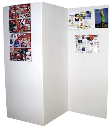

Jag behöver vikväggar till min studio, gärna 2m höga eller så.
Hittar inget att köpa i Sverige och letar nu efter tips på bra material att bygga egna i. Någon som har erfarenhet och vill dela med sig av tips?
Här är en skiss efter en beskrivning som jag fått av fotografen Johan Westin.
Virket ska vara nog vara 22x45
ok, underbart! Har funderat på nån liknande lösning av osb-skiva. Vad förslår den här lösningen för material i konstruktionen, är det alltså vanligt planhyvlat?
Ja, det är 22x45 hyvlat. Kalas i bland läkt. Men dimensionen är inte helig.
Listskruv fanns förr bara på Biltema men finns nog numera på andra ställen. Förborra är bra, särskilt om du använder lite grövre skruv. Räkna med spill och att virket slår sej när det torkar om det inte redan är lite krokigt när du köper det. Det gäller också att hitta gångjärn som måste skäras in i virket för att pappret ska vikas fint när du viker ihop skärmen. Fäst vita pappret först på en sida och vik sedan ihop och fäst lite provisoriskt, öppna sedan skärmen och kolla att det går bra, annars justera tills det går att öppna och stänga utan problem.
Du har inte funderat på att bara köpa 2 st frigolitskivor o gångjärn?
Finns bättre kvalitéer i högre densitet o jag gissar att du då kan skruva in 2 gångjärn direkt in i frigoliten, kanske behövs lite lim men jag tror inte det.
Jag hade provat det o då skruvar man med långa skruvar i gavelsidan.
har för mig att de normalt är 2,4m höga, bredden kommer jag inte ihåg.
Men du måste vända dig till en riktig bygghandel/byggfirma.
Det borde bli en lätt o flexibel konstruktion som är lätt o jobba i med en fogsvans.
Jag håller med Erik,
frigolit är lätt och enkel och billig att jobba med.
Här finns massor att välja på

Kolla med vilken byggfirma som helst.
De kanske inte har men de vet vart du skall vända dig.
Annars har jag köpt på XL-bygg.
K-bygg
Det går att köpa loss den kvantitet du vill ha om du frågar på rätt ställe.
De kanske måste beställa hem men det går att fixa.
Det finns alla möjliga tjocklekar och kvalitéer.
Sikta på 3-4cm tjocka med hög densitet.
Eftersom du ändå troligtvis måste kapa dem så kan man kanske limma överblivna bitar till stöd i botten i T-form o skippa gångjärnet.
Tror jag köpte styckevis på antingen Hornbach eller Byggmax

Beijer har dock osäker på antal.
Men kolla att du får bra kvalite tror den bästa heter XPS
