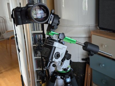

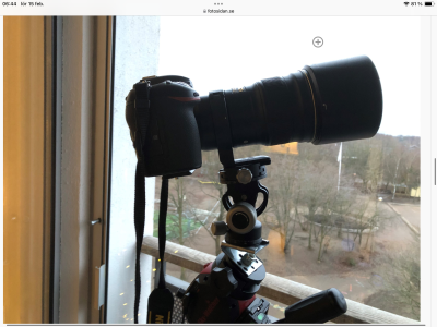

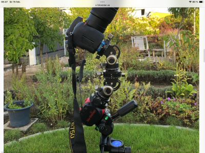

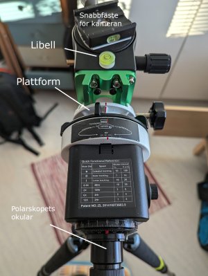

Stjärnföljare, Enklare astrofoto, timelaps. Råd önskas.
Kalibrera gärna först genom att välja en stark stjärna eller planet med kameran. Centrera den och aligna mobilenhållaren så kamera och mobil visar samma sak i center.
/Stefan
Jo, men med en provexponering på högt ISO och 10s så bör man se objektet någonstans på bilden. Även om telefonen inte är i perfekt plan med kamerasensorn.
Det bör ju underlätta sökningen.
