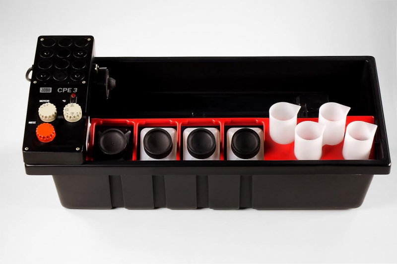

Ny Jobo (priset gör det dock svårt att motivera ett köp - över hundra rullar hos Crimson).
På Blocket finns det en som har en Jobo autolab ATL 1000 (sök på Jobo på Blocket). Detta är en helautomatisk maskin som ger proffsresultat. Du kanske kan köpa denna billigt (mycket billigare än ny CPE-3).
Oof, ja en sådan hade ju varit trevlig. Försöker just nu hålla skrymmande saker på ett minimum då jag delar på en etta med sambon, så någon gång i framtiden kanske! Absolut intressant.
