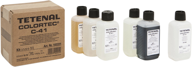

Så min fråga är väl vad jag behöver för att framkalla det så enkelt som möjlig hemma!
Jag har tittat på:
och
Sedan givetvis en spiral för 120-film.
Är det allt jag behöver för att framkalla negativen eller är det här helt fel sätt att angripa det?

Det är en framkallare för färgfilm, är det s/v så ska det till andra vätskor
Precis, det är det jag siktar på!
Är det svartvit film, färgfilm eller båda sorterna du använder? Svartvitt är lite enklare även om det finns smidiga C41-kit (som det du listar).

Det står en notis nere till höger på sidan du länkat till om framkallaren:
"Note for those who want to develop by hand: The temperature must be maintained exactly (+/- 0,2 Degree C) for good results. " Jag har för mig att processtemperaturen för C41 brukar vara 38°C också.
Av denna anledning så brukar man inte framkalla färgfilm men vanlig enkel dosa utan använda minst typ en Jobo-maskin med termostatreglerat vattenbad där man ställer kemin för jämn temperatur.

Enligt mig är det inte svårare att framkalla färg än svartvitt. Det är bara temperaturen som är lite knepigare men det är inga konstigheter heller. Visst kan man möjligen få färgstick om det drar iväg för mycket, men det kan man åtgärda om bilden ändå ska digitaliseras. Värre är det nog om man ska göra riktiga kopior med optisk förstoringsapparat.
Min erfarenhet av framkallningsdosor är att den vanliga Paterson av plast inte fungerar så bra till 120-film då det blir bubblor i kanten, och på just 120-film så är själva bildrutan så nära kanten att den kan påverkas. För 135-film funkar det bra då hålen dels tycks minska bubbelproblemet och dels är filmrutan lite längre från kanten. För 120-film rekommenderar jag en plåtdosa istället. Dock är dessa rätt knöliga att ladda, så prova med en kasserad film i dagsljus först. Att klippa hörnen på filmen underlättar väsentligt när man ska fästa den inre delen så att säga. Det gäller bara att fixa detta i mörker. Sen har jag för mig att det också är bra att ta dän tejpbiten som sitter på änden av filmen eftersom den kan bråka en del vid laddningen.
Vad som kanske inte framgår i framkallningsinstruktionerna för C41-kitet är att man kan använda det en jäkla massa gånger, men man måste förlänga framkallningstiden en aning för varje ny film. Har för mig att det rör sig om 15 sekunder eller nåt i den storleksordningen.

Wow läste blogginlägget, fantastiskt! Kommer läsa den några gånger till innan och under framkallningsprocessen, sjukt behjälpligt. När du säger att man kan återanvända vätskorna, gäller det alla? Tack!

Gällande färgkemi, så räcker den till ganska många filmer som Martin skriver, men den har begränsad hållbarhet. Ett sätt att förlänga hållbarheten är att använda antioxidationsspray, ett annat är att mixa en mindre del av grundkemikalierna.
När det gäller svartvit kemi så brukar jag mixa brukslösning som bara används en gång. Men använder man den i s.k. "stock" så blir det samma problem med hållbarhet och förlängda framkallningstider som för färgkemi.
Eftersom variablerna när man framkallar färg är obefintliga så finner jag det enklare att framkalla färgfilm än svartvitt.

Det går hur bra som helst att framkalla både c-41 och E-6 i vanliga dosor. Se bara till att temperaturen är runt 38 grader. Inga problem alls. Inte ens om temperaturen fluktuerar lite. Finns massor av instruktioner och howtodo att se på YT. Dom står i kök och badrum med vattenbad och får fina resultat.
