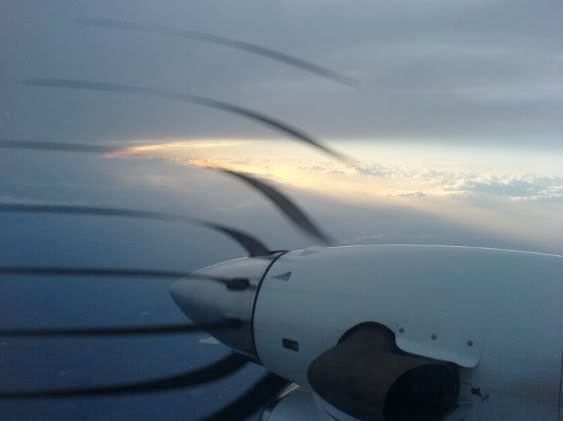

Jag har en liten teoretisk fundering beträffande slutarprestanda och exponeringstid.
Om jag fattat rätt så börjar en (ridå)slutare snabbare än blixtsynktiden (typ 1/250s) att fungera nästan som en scanner, dvs den blir en spalt som rör sig framför sensor. Ju snabbare tid ju smalare spalt, men förmodligen med samma hastighet. Detta borde rimligen betyda att även om jag tar på säg 1/8000 s så är tiden mellan informationen överst och underst på sensorn betydligt längre.
Teorifråga som sagt, men är detta något som kan synas på ett motiv som rör sig riktigt snabbt?
Har du en slutare som rör sig horisontellt och fotograferar t.ex. en tennisboll som slås över nätet så kan du se att den kan bli lite uttdragen eller ihoptryckt beroende på vilket håll boll och slutare rör sig.
