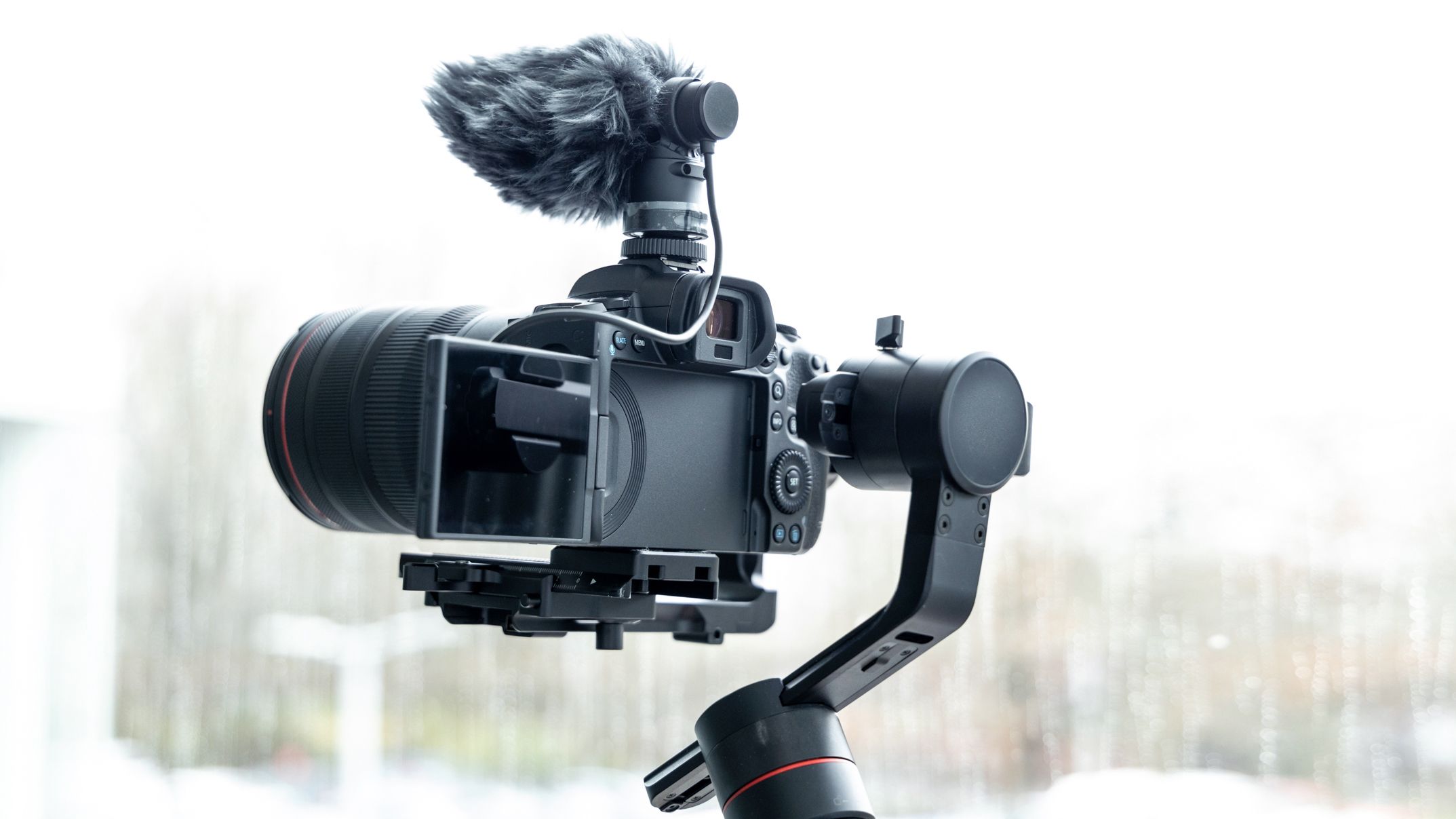

Övrig utrustning
Cage, sändare till mikrofoner, stativplatta, monitor, followfocus. Dessa saker alstrar värme eller blockerar värmen fårn att komma ut eller kanske till och med hjälper till. Hur mycket påverkar denna utrustning tiden?

Kamerorna används ofta till gimbal, crashcam etc.
