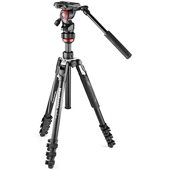

Jag är ute efter ett stativ som är tillräckligt lätt för att det ska vara någorlunda ok att ta med på en resa men samtidigt för att klara ett hyfsat stort teleobjektiv ( Tamron SP 150-600 mm f/5-6,3 ).
Mest kommer det att användas nära hemmet eller på kortare promenader/utflykter men förhoppningsvis också på lite längre resor. Jag har tittat och funderat på Manfrotto BeFree GT Aluminum. Kände på en tidigare modell ( tror jag det var) för 2 år sedan och tyckte den kändes bra. Det är i ungefär den prisklassen jag kan tänka mig också, ev något dyrare kan jag sträcka mig till.
Vad tror ni är det ett bra val eller någon som har tips på ett bättre alternativ?
Ska du köpa stativ + huvud så bör du se till att få en kombo med videohuvud. De lätta varianterna med små kulor fungerar väldigt dåligt med långa telen.

Videohuvud brukar alltid vara 2-vägs (som ett tilthuvud). Använder du det till teleobjektiv med fäste på objektivet justerar du sista leden där (snurrar objektivet för att ställa horisonten rätt) men ska man ha det till landskap också som jag får man ha nivelleringsfunktion under och ett L-fäste på kameran.
En riktigt stadig kula kan förstås också fungera som ett allt i ett-alternativ. Men i detta fall med en budget som TS nämnde så går det nog inte. Därav rekommendationen att köra på Befree-alternativet (eller liknande) med videohuvud. Har själv en äldre liknande lite högre kula som den som ingår i befreealternativ med kula och jag kan säga att det inte är en rolig upplevelse att köra ett längre tele på detta. Har dock kört på videohuvud av lite lättare sort och det fungerar betydligt bättre.

Tack för alla tips, om jag förstått rätt så är det framförallt huvud som e flesta är skeptiska till på manofrotto alternativet (som jag tittat på)?
Triopo GT 3230 såg ju intressant ut hur står det sig i stabilitet/kvalitet mot manofrotto ? Recensionerna verkar säga att man är skapligt nöjda men kvalitet är sådär? Är det huvudet bättre? Bra pris men betalar hellre lite mer om det är stor skillnad

Funkar ett stadigare huvud på Befree? Vilken prisklass pratar vi om för ett sådant huvud? 1500-2000?
Det minsta videohuvudet som jag kan tänka mig fungera till ett längre tele (ej 500/4 etc men ditt tamron är OK) är Manfrottos 500 (ca 1300-1400 kr)
Finns kanske liknande hos leofoto, sirui och benro men jag har inte koll på hur stadiga deras videohuvud i samma prisklass är. Går man upp lite i prisklass Hittar du Siruis vh-10 och manfrootos 502 - prisklass runt 2000 men Sirui verkar ha förlängt 20%-kampanjen så den kan du få för 1500 kr på t.ex. Cyberphoto och jag skulle vilja påstå att det är det stadigaste huvud att använda med ett längre tele du kan få för de pengarna.
Jag antar att befree har standardskruv eftersom det finns med huvud som säljs separat och passar alla andra stativ.
Siruistativet jag tipsade om i inlägg 3 lär dock fungera bättre eftersom det är lite högre och stadigare. Blir ju ganska jobbigt att fota djur och fågel om man ska stå dubbelvikt för att kunna kika i kameran. Det är lite högre och väger ca 300 g mer än befree aluminium. Är du ca 170 cm eller kortare kan du klara dig utan att fälla upp mittpelaren på befree. Är du längre än 180 cm blir det obekvämt att fota stående med det stativet om du inte hissar mittpelaren vilket förstås gör att det blir lite ostadigare.
Jag vet inte hur pass stadigt videostativet som säljs med befree är.
Det verkar lite klent i alla fall.
