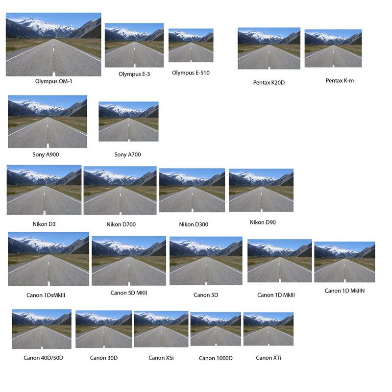

jag kikade i en kompis E-500, och den sökaren kändes väldigt liten i jämförelse med min dåvarande nikon D-80. vet inte om sökarna blivit större i de senare modellerna dock.
nja det vet jag inte...
Vet inte om jag upplevde sökaren på min e-510 så himla liten men å andra sidan har jag inte så mycket att jämföra med. Kan dock säga att sökaren i E-3 uppfattar jag som mycket större.
Utan att ens ha tittat i en Olympus så är väl risken överhängande för att sökaren är mindre/sämre i någon mån eftersom 4/3-systemet har mindre sensor än Canon/Nikon mfl.
Har en E-510 och sökaren ÄR verkligen liten. Det finns en ögonmussla med 2* förstoring att köpa till om man vill göra något åt det. Tror inte det har så mycket med formatet att göra som det faktum att Olympus hus är så slimmade, det får inte plats mer helt enkelt.... Rent tekniskt är det däremot inget fel på grejorna.Provade både E-3 och E-30 nyligen och upplevde deras sökare som markant större och något ljusstarkare.

E-620s sökare är 187mm2, lika stor som Nikon D50 och D70, större än Sony a350 (182mm2) och 3mm2 mindre än Canon 400d.
Skillnaden är inte så stor att man behöver bråka om det :)
Men det viktigaste är att du trivs med den, inte mer eller mindre vinklade åsikter som recensenter försöker pracka på oss.
edit: Din KM sökare är 229mm2. Ungefär lika stor som E-30 (225) och märkbart mindre än E-3 (297), som har en av de största sökarna under FF kameror (Märkbart större än A700 och 50D).

Som Mattias skrivit ovan med faktasiffror, ingen större skillnad på sökaren mellan instegskamerorna.
229mm2 KMD5D
297mm2 Olympus E-3
225mm2 Olympus E-30
187mm2 Olympus E-620
195mm2 Canon 1000D
190mm2 Canon 400D
187mm2 Nikon D50
182mm2 Sony A350
Men tänk på att Olympus/Panasonic använder 4/3 format, ibland kan 3:2 upplevas som större fast det är mindre (synvilla) ögonen är van att koncenterar sig på bredden, därför alla breda TV och data skärmar.

Sensorns storlek X hur stor del av sökarbilden som visas X sökarens förstoring.
Menar du med "sökarens förstoring" okularets förstoring eller den sökarförstoring som tillverkarna brukar ange för en viss brännvidd (vanligtvis 50 mm)? Den senare är alltså beroende av brännvidden och då kommer ju ytan också att variera med brännvidden.
Fast när jag räknar enligt den formeln får jag inte alls samma siffror som du och Ingemar. Till exempel:
Olympus E-3: 258 (17,3x13x1,0x1,15)
Olympus E-620: 205 (17,3x13x0,95x0,96)
Canon 400D: 249 (22,2x14,8x0,95x0,8)
Canon 40D: 296 (22,2x14,8x0,95x0,95)
Har jag tänkt fel nånstans?

Du inte i flera riktningar. Vill du veta hur stor kvadraten blir måste du ta antingen:
Ex Oly E-3
Bredd (17.3 x 1.0 x 1.15) = 19.89500mm
Höjd (13 x 1.0 x 1.15) = 14.95mm
Area = bredden x höjden (19.89500 x 14.95) = 297.43025mm2
Eller
Sensorarean mm2 x hur mycket av sökarbilden som visas i kvadrat x sökarens förstoring i kvadrat.
Sensorarea = a2
Sökarbildsutsnitt = b2
Förstoring = c2
a2 x b2 x c2 = sökarens storlek.
Ex Canon 50d
a2 (14.8 × 22.2) = 328.56mm2
b2 (0.95 x 0.95) = 0.9025
c2 (0.95 x 0.95) = 0.9025
Sökrens storlek (328.56 x 0.9025 x 0.9025) = 267.614173mm2
Hoppas att det var tydligare denna gång :)
