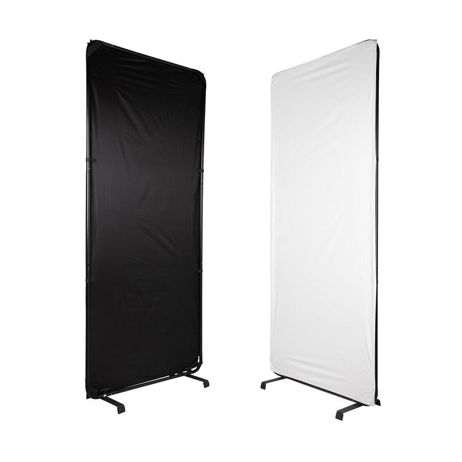

Finns hos Kaffebrus.

Kaffebrus variant är inte gjord av foamcore. Det är ramar med spänt tyg, och "kan enkelt plockas upp och ner".
Ändå lite dyrt, tycker jag. Det framgår inte om priset är för en eller två (webbsidan visar två uppställda). Om priset är för bara en skulle jag definitivt inte köpa.
Panelerna är 1 x 2.4 m styck. Detta ger en uppfälld yta på 2 x 2.4 m
Vet inte hur detta skulle vara möjligt med en panel.
Panelerna kan ändå säljas styckevis eller så kan en panel bestå av två ihopfällda skivor, men den som spekulerar på att köpa en v-flat från Kaffebrus gör nog bäst i att kontakta butiken för att få veta hur det ligger till.
”Under frågor och svar på kaffebrus finns detta:
Krister frågade för 1 år sedan
Går det att dela på den så att det blir två fristående väggar?
Butiken svarade
Hej! Det går bra!”
Så det verkar vara två skärmar. Dessutom framgår det där att 2,4m är höjden utan fötter. Med fötter blir det ytterligare 3cm.
