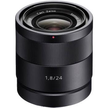

Svart runt bilden
Vilken 24/1,8? Om det är Sonys egen av den här modellen så är den gjord för APS-C och inte småbild:
Stämmer, men det har funkat innan. Något jag kan ändra inställning i kameran för?
Det finns nog ett auto-beskärningsläge som beskär bilden till APS-C direkt i kameran om du monterat ett APS-C-objektiv, vilket förstås innebär att du tappar sensoryta och även i praktiken lika gärna skulle kunna använda ett 35/2,8 på hela sensorn för samma resultat.
Ah, ok. tack för svar. :)
...för övrigt hittade jag tillslut var någonstans i kameran man löst problemet. Aps-c sensorn var urkopplad.
