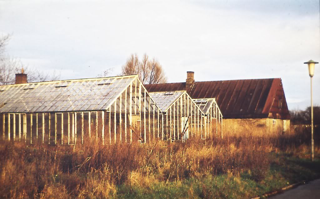

Jag tog en dia i högen och fotograferade med macrobälgen och diahållaren. Jag hade tänkt mig detta som ett vinterarbete och ser att jag behöver ett vidvinkligare objektiv.
När man som jag ärvt ett stort antal dia, är de oftast placerade i magasin. Det innebär oftast att en hel film finns i ett magasin. Dvs en film med samma värde och inställningar. Det gör det ganska enkelt genom att man kan använda samma inställningar i arbetsflödet med ett stort antal bilder.
Här kommer mitt bidrag:
