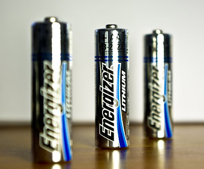

På bilden som jag hoppas kommer med.. så finns det tre fokuspunkter.
De ligger på hundens haka, i höjd med vänsterhanden fast där djurens päls möts och uppe till på kattens nacke där pälsen slutar intill den gula tröjjan.
Jag upplever dock att skärpan hamnat på mitt framåtlutande huvud!??
Ni får ursäkta det fula fotot med det var det bästa exemplet jag hade att visa där jag tycker det är tydligast.
Nå vad säger ni?? Är jag fel ute??

Tycker att det ser ut som om det är skarpast någonstans vid luggen. Sen ska du också ha i åtanke att en fokuspunkt ser en rätt mycket större yta än vad som visas av rutorna i sökaren. Men i detta fallet, när den även tycker sig ha sett skärpan på några punkter längre ner, är det nog inte det som är fallet.
Men uppenbarligen har bilden tagits med alla fokuspunkter aktiva. Utom i speciella situationer är det ett av de säkraste sätten att få skärpan på något annat än vad man tänkte sig. Använd normalt den punkt som ligger närmast där du vill ha skärpan, inte automatiskt val.
Nu har jag fotat batterier med egen vald fokus.
Det gick bra och skärpan hamnade där den skulle.
Då verkar det 'bara' att när det är AF på som skärpan inte hamnar där kameran väljer.
Detta är inte bra då maken även vill fota med kameran. Han är synskadad och kan inte välja egen fokus eller MF.

Jag har alltså inte ändrat på objektivet när jag fotat batterierna utan bara på kameran.
Jag har fotat med onespott vid batterifotograferingen.
Då blir det skärpa, vid onespott, men inte när kameran är inställd på AF.

Du kan ju välja en punkt, och köra med AF (auto fokus) ändå. Det är så du ska göra för att se om du får fokus på rätt ställe.
Låter du kameran välja AF-punkt så låter du ju också kameran välja vad det är som ska vara skarpt i bilden. Det behöver inte ens vara någonstans inom de fyrkanter som kameran visade att den fokuserade med, för AF-punkternas täckning är i realiteten större än vad som visas i sökaren och på bilderna, när du tittar på dem i datorn.
