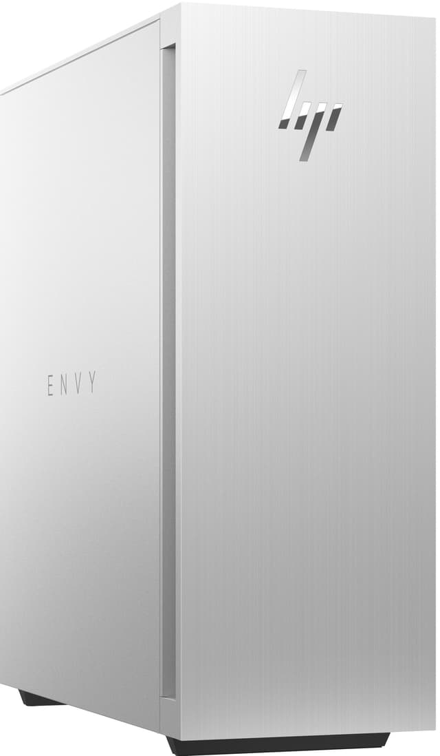

Jag köpte nyligen en HP Envy desktop: I7 12:e gen, 32GB RAM DDR4 (två lediga platser om man vill ha 64GB), Nvidia 3060ti 8MB, moderkort Intel 690. Det senare ger snabba USB: 1 20GB/s, 2 10GB/s 2 5GB/s.
Pris: 15600kr efter rabatt hos HP. Den är optimerad för bildhantering. Ett års premium garanti inkl. upphämtning och lämning ingår
Kollade runt ordentligt före köp. Inet/komplett m.fl. har alltid en eller flera svaga komponenter i sina konfigurationer. Moderkortet är viktigare än många tror, det var det som gjorde den här konfigurationen perfekt för mig
Var och när köpte du denna burk? Har letat på HP Store/se och där finns inte någon HP Envy Desktop!
Den var svårfunnen på HPs hemsida, men det låter som den här fast med dubbla minnet och en i7 istället.
låter som en skaplig deal för bara 600 kr extra.
Det var mitten av mars. Kanske det var deras sista och därför det blev rabatt? Prenumererar på deras erbjudanden samtidigt som jag sparade en sökning på Prisjakt efter den spec jag ville ha. Bara att följa utvecklingen och slå till när spec och pris var optimalt!
