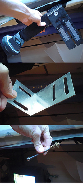

Den kan enklast hittas med hjälp av det panoramahuvud man ändå måste skaffa. Finns hyfsat billiga varianter som Nodal Ninja tex. Jag skaffade ett som heter Panosaurus men fick ingen riktig ordning på det så nu kör jag en egen pytteliten variant med ett vattenpass, mutter och en pärla ??!!
Här tre varianter på huvuden. Normalt köpehuvud, Nodal Ninja typ, sen hemmabygge och sen vad jag använder ( har klistrat en pärla på objektivts nodpunkt som läggs på muttern som skruvas fast på stativet. Ingen superprecision, men brukar fixa till ett genom att stitcha manuellt i Phototshop. Har börjat undersöka Hugin nu för att få ett snabbare flöde.

Jag tyckte inte den kunde snurra 360 grader med exakt samma "höjd", utan bildvinkeln sjönk lite för varje bild. Jag meddelade detta för tillverkaren som sa att han haft problem med vissa metalldera, så han skickade en ny, med det blev samma sak.
Lite bökigt med så stora saker. Föredrar nu det minimala så man alltid kan ta ett panorama om man stöter på nåt intressant.

Nu har jag "snickrat" ihop ett slags panoramahuvud med hjälp av min simpla macrosläde och ett par byggbeslag. Det blev inte särskilt stadigt, med man kan ju använda spegeluppfälning och trådutlösare. Sen får det inte heller vara för blåsigt, nu när jag ska ut och jaga "nod-punkter"
