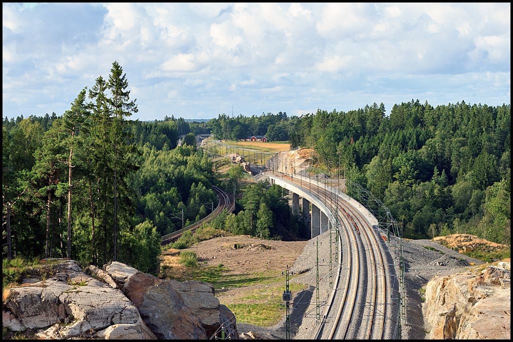

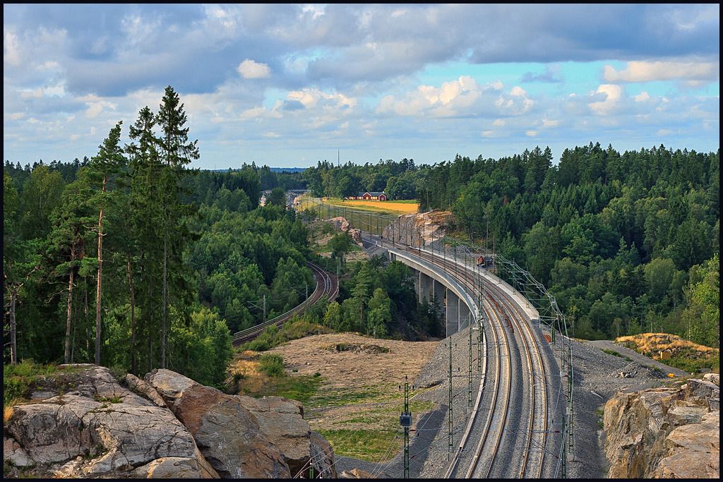

Jag har nu redigerat 2 bilder lite på känn, samma motiv ... olika dagar och ljusförhållanden
http://i28.photobucket.com/albums/c204/stefanity/Railroad/IMG_3263fixxedkopia.jpg
http://i28.photobucket.com/albums/c204/stefanity/Railroad/IMG_3209fixxedkopia.jpg
Nu kanske ni undrar varför idioten (Jag) fotar en järnvägsbro ????
Det var väl mest av en slump som jag fotade platsen där en ny bro skulle byggas och nästan exakt en månad senare var jag där igen och fotade lite.
När jag kom hem och jämförde bilderna så insåg jag att jag hade två bilder från nästan samma plats fast med en månads mellanrum.
Detta var i Augusti 2010 och sedan rullade idiotprojektet vidare med en bild varje månad.
Nu i November rullar första tåget över nya bron och i December tar jag en sista avslutande bild.
