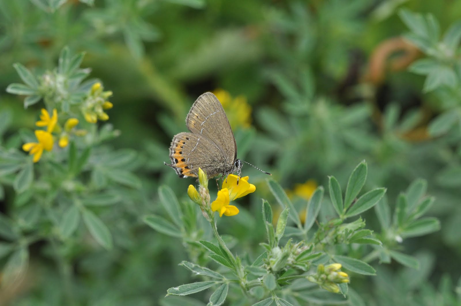

Det är molnigt när den sällsynte Busksnabbvingen visar sig. Jag är ganska nöjd men hur kan jag ta en kvalitetsmässigt "bättre" bild?
Bilden är tagen med enbent stativ.
Jag prioriterer:
1. Skärpedjup på objektet/Busksnabbvingen. Att hela fjärilen blir skarp.
2. Skärpa på objektet.
3. Skärpa på bakgrunden
Bilden är tagen från ca 1 meters avstånd i mulet väder med d90/sigma 150m macro.
f10
1/400
iso800
-0,3 exponering
mittviktad medel
http://3.bp.blogspot.com/-9NwZ80iJssQ/TiChz2stmgI/AAAAAAAAIR0/-YeMObcckfs/s1600/busk_test.jpg
Bilden är oredigerad o jpeg direkt från kameran.

För det första tycker jag att bilden är mycket bra som den är, ser egentligen inget som behöver förbättras. Möjligen ligger fokusplanet en aning fel (hitom fjärilen), kameran verkar ha låst på blomknopparna. Det blir till att lära sig var kameran lägger skärpan och kompensera för eventuella fel, men jag tror som sagt att skillnaden är mycket liten.
Den största vinsten i kvalitet skulle du förmodligen få med bara lite extra skärpning (i kameran eller i efterbehandlingen), jag kan inte direkt se att ändrade kamerainställningar skulle ge dig markant bättre resultat.
Jag tog mig friheten att ladda ned din bild och behandla ett utsnitt med Photoshops "Smart skärpa" (mängd 100, radie 0,3), tyvärr var originalet lite för hårt jpeg-komprimerad varför vi ser lite störande detaljer i bilden (se mönstret kring antennen). Dessa kan vi slippa om vi hade utgått direkt från originalet (eller skärpt redan i kameran).

Tar vi de tre kriterierna från frågeställaren:
1. Skärpedjup på objektet/Busksnabbvingen. Att hela fjärilen blir skarp. - Detta kan man klara med att använda rätt bländare och ett lagom arbetsavstånd.
2. Skärpa på objektet. - Skärpning i efterbehandling (eller i kameran om man använder jpeg)
3. Skärpa på bakgrunden - Svårare att få till eftersom man har ett begränsat skärpedjup att röra sig med då Makrofotografering handlar om att fotografera med stor avbildningsskala. Man kan då öka skärpedjupet ytterligare genom att minska avbildningsskalan dvs backa och göra motivet mindre. Men det fungerar ju även det bara till en viss gräns man vill ju ofta ha några pixlar för att kunna se motivet. Ett alternativ är då att välja en mindre sensor som ofta har en högre pixeltäthet dvs fler pixlar per ytenhet.

Fin bild.
Bakgrunden är tillräckligt avlägsen och oskarp för att inte vara störande och dra blicken från fjärilen.
Val av bländare tycker jag är helt OK, i alla fall behövs ingen ytterligare nedbländning för att få större skärpedjup.
(Om man hinner i en sådan här situation så kan man ta en serie med olika bländare, inte sällan så faller man för bilder med kort skärpedjup för att det lyfter objektet från för och bakgrund och frilägger motivet på ett snyggt sätt)
I detta fall skulle jag gått lite närmre och kanske också placerat fjärilen lite annorlunda i rutan, ej centrerad. Men det är en fråga om komposition och det handla inte tråden om.

Jag tycker bilden är jättebra, det man ska tänka på och som redan påpekats är det korta skärpedjupet, i ditt fall med de uppgifter du angivit är skärpdjupet 1,52cm.

För att få skarpare bakgrund vid samma avbildningsskala och bländare kan du använda kortare brännvidd. Däremot förändras inte skärpedjupet. I varje fall inte vid närbildsfotografering.
Nackdelen är förstås att du måste gå närmare motivet och kanske skrämmer fjärilen.
