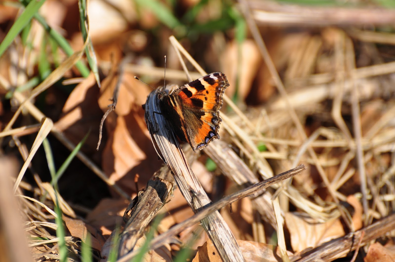

Har tagit massor av bilder i det ljusa soljuset idag men varför blir bilderna såhär mörka i de mörka partierna?
http://1.bp.blogspot.com/-vb17A7wru5Q/Ta3WnS2M30I/AAAAAAAAHYc/K6oI2IuTD8s/s1600/DSC_0650.JPG
f/7,1
1/640
Iso200
Exponeringsutj 0
brännvidd 195
Ljusmätning mönster
Bländarprio
Har fotat med d90 o Nikon Nikkor AF-S 70-300/4,5-5,6 G VR IF-ED.
Har använt vivid samt Active-D Lightning.
Är det Active D-Lightning som inte är lämplig vid sådana här tillfällen närman tar mot marken. Kanske Active D-lightning inte är anpassad för sådan här när fotografering?
Skall testa andra inställningar imorgon o Vivid var defnitivt för vilt o ökar kontrasten mellan ljust/mörkt?...
Har lite svårt att se vad du menar. På min skärm ser dom perfekta ut både exponeringsmässigt och färgmässigt. Om du fotot i RAW kan du i och för sig "dra lite i spakarna" så att undersidan på fjärilen blir lite ljusare, men det är ingen katastrof. Personligen använder jag mig av Lightroom 3 och fixar det som Active-D lightning för i efterhand. Kör du NEF så spelar det i och för sig ingen roll eftersom NEF inte bryr sig, det vill säga om du inte framkallar i någon av Nikons programvaror. Nej, jag tyckte bilden var bra och med tanke på kontrasterna kan man inte begära mer. Du kan få ett tips av mig att använda upplättningsblixt så minskar kontrasterna, det är därför jag älskar inbyggd blixt ;-)
JB
Hej, Sverker!
Fotade likadan fjäril i helgen. :)
Ändra till spotmätning och använd manuell inställning så du själv bestämmer tid och bländare själv. När jag fotade "min" fjäril i lördags, började jag med att bestämma vilken bländare jag ville använda (hur mycket skärpedjup) sedan ställde jag in tiden genom att måtta mot marken. Sedan ligger ju alla inställningar kvar.
Nu har jag skrivit motsatser nästan, spotmätning och att mäta mot marken. Mäter man mot marken är ju ljuset för det mesta lika i hela sökaren så spotmätning är overkill, men faktum är att jag alltid har spotmätning på, det är därför jag skriver så. Jag trivs bäst med det. Manuell inställing kör jag också med för det mesta, för då ligger värdena kvar och störs inte av tillfälliga ljusa eller mörka partier i motivet.
Det här är ju en smaksak hur man gör. Det jag har skrivit passar mig bra i de flesta situationer, men jag är inte statisk så jag ändrar metod om så behövs. Testa dig fram. Det är gratis att fota (när väl allt är inköpt). Bara radera om det inte blev bra!
