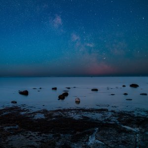

Jag är nyfiken på och vill kanske prova på astrofoto och timelaps.
Men mina kunskaper är bristfälliga och pryldjungeln är inte lätt att hitta rätt i.
Jag har systemkamera (EOS R5), stadigt stativ och bra objektiv. Och är inte i dagsläget intresserad av teleskop eller specialiserad kamera.
Men. Jag saknar i första hand en stjärnföljare av något slag som kanske också lämpar sig för timelaps.
Jag antar att man får det man betalar för, det brukar vara så med fotoprylar.
Köper man för billigt så kanske man ångrar sig ganska omgående, men satsar man för hårt så kanske prylarna bara hamnar på hyllan eller krängs av med förlust.
Så finns det någon vänlig själ som kan ge tips om hur man kan tänka och vad det finns att välja på för att komma igång.
Förklara gärna på en 4-årings nivå så kanske jag kan hänga med.
