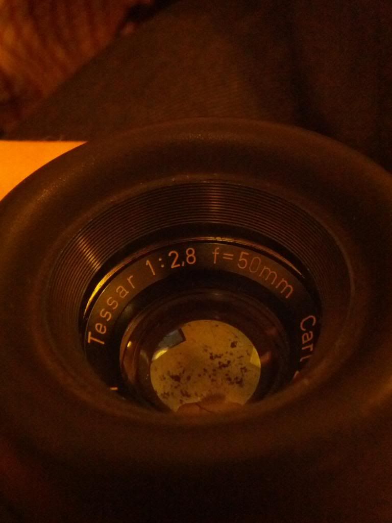

En sak som oroar mig lite är att det är några små "fläckar" i objektivglaset som bara syns när ljuset träffar från rätt vinkel. Skulle kunna vara repor eller något dylikt... Vad tror ni? Bild på fläckarna här

Kan fläckarna kanske vara svamp/fungus?
Svårt att säga... Skulle kunna vara. Men i så fall sitter den hårt, har putsat linsen både en och två gånger.

Jaha, det sitter på utsidan? Då är det nog något annat :)

Det sitter såvitt jag kan se på standardobjektivet, som jag antar är en enda lins?
Det består nog av flera linser. Växelobjektiven till Contaflex är "framdelen" av hela objektivkonstruktionen. Bakdelen är fast monterad i kamera, tillsammans med centralslutaren.

Aha, ok. Var inne på LP-Foto i fredags och kollade upp fläckarna. Såvitt de kunde se var det antagligen fråga om att den legat dåligt till och att något UV-filter hade blivit skadat. Återstår att se om det påverkar bilderna. Om inte annat är ett "nytt" objektiv sorgligt billigt från tyska ebay ^^
