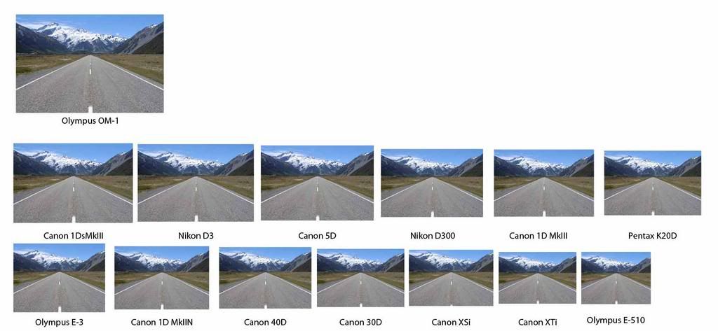

Just OM-2 har tydligen väldigt stor sökare. Mycket större än de flesta andra kameror från samma tid. Men även om vi tittar på till exempel Nikon F5 och F6 så har de 0,76x förstoring mot 0,70x i D3, så där har man också tagit ett steg bakåt. Jag tycker att det är riktigt jäkla dåligt eftersom stor sökare är något av det viktigaste för fotoglädjen, precis som du skriver.
Skillnaden mellan 5D och din K100D är fortfarande stor; mycket större än vad man kanske kan tro av siffrorna på pappret. Vill man ha ännu lite större sökare så kan man köpa en sökarlupp, men den bör då vara av riktigt bra kvalitet för att det ska fungera vettigt. Man kommer också att få hålla ögat närmare okularet, vilket kan vara jobbigt, för att inte säga omöjligt för den med glasögon.
Idag är det enkelt och billigt med kontaktlinser, så jag förstår inte riktigt varför man skulle ta hänsyn till glasögonbärare i första hand när man konstruerar sökare.
Tillägg: Här har vi den obehagliga sanningen: http://i168.photobucket.com/albums/u161/stingOM/ViewfinderComparisons.jpg
