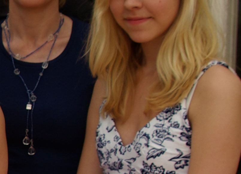

Två gånger har jag nu lyckats få oskarpa gruppbilder. Första gången trodde jag det berodde på att jag inte kopplade bort antishake när jag använde stativ. Den andra gången jag tog gruppbild så gjorde jag så här:
Kamera: Pentak K10D
Objektiv: Pentax 18-55 (kitobjektiv)
Exponeringsmätning: Bländarprioritet
Ljusmätning: Mönster
Bländare: 8
Exponeringstid: 1/90 s
Brännvid 23 mm
ISO: 100
Antishake: Off
Fokus: manuellt fokuserat
Kamera på stativ.
Utlöst via fjärrkontroll.
Denna inställning borde väl ge skarpa bilder?
När jag förstorar upp bilden till 100% så ser den ut som så här:
http://obj.fotosidan.se/obj/photo/e2/e28f29d4f8d6137f0615cb243cd8a319.jpg
Är detta okey eller inte? Ja jag vet faktiskt inte men jag tycker nog att det verkar alldeles för oskarpt för att anses vara okey. Vad kan vara fel?
Tacksam för alla tips, råd och synpunkter.
/Thomas

Lite testresultat-1
Nu har jag testat och taget några bilder med olika objektiv på samma motiv med likartade inställningar.
Första bilden tagen med kameran, Pentax K10D med kitobjektiv 18-55 på stativ med bl 8 autofokus, exp.tid 1/15, bl 8, iso 100. brännvidd 33 mm.
Utlöst med fjärrkontroll. Bilden är förstorad i photoshop till 100%.
Jag tycker definitivt att resultatet är oskarpt.
