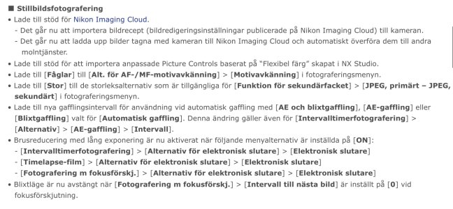

Ja, och det är en riktig bra uppdatering. Här är mina favoriter: Nu kan man koppla in auto-iso genom att vrida iso-vredet till c. Nu behöver man alltså inte längre gå in i meny för att sätta på/av auto-iso.Förresten, eftersom ingen annan har nämnt det, och inte heller FS på framsidan, så kan det för den "ouppmärksamme" nämnas att det kom en ny lite större mjukvaruuppgradering till Z f nyligen.
Zoom I sökaren är utökat till 400% och när man halvtrycker avtryckaren så försvinner all zoom.
EXIF info för manuella objektiv skrivs in med text nu, och man kan "ändra" bländaren med bakre ratten. T ex står det NIKKOR 85mm f/1.4 Ais med bländare F2 i EXIF när jag fotar med det objektivet vid F2.

Jag kollade på uppdateringen och det är med Fåglar i motivavkänningFörresten, eftersom ingen annan har nämnt det, och inte heller FS på framsidan, så kan det för den "ouppmärksamme" nämnas att det kom en ny lite större mjukvaruuppgradering till Z f nyligen.
