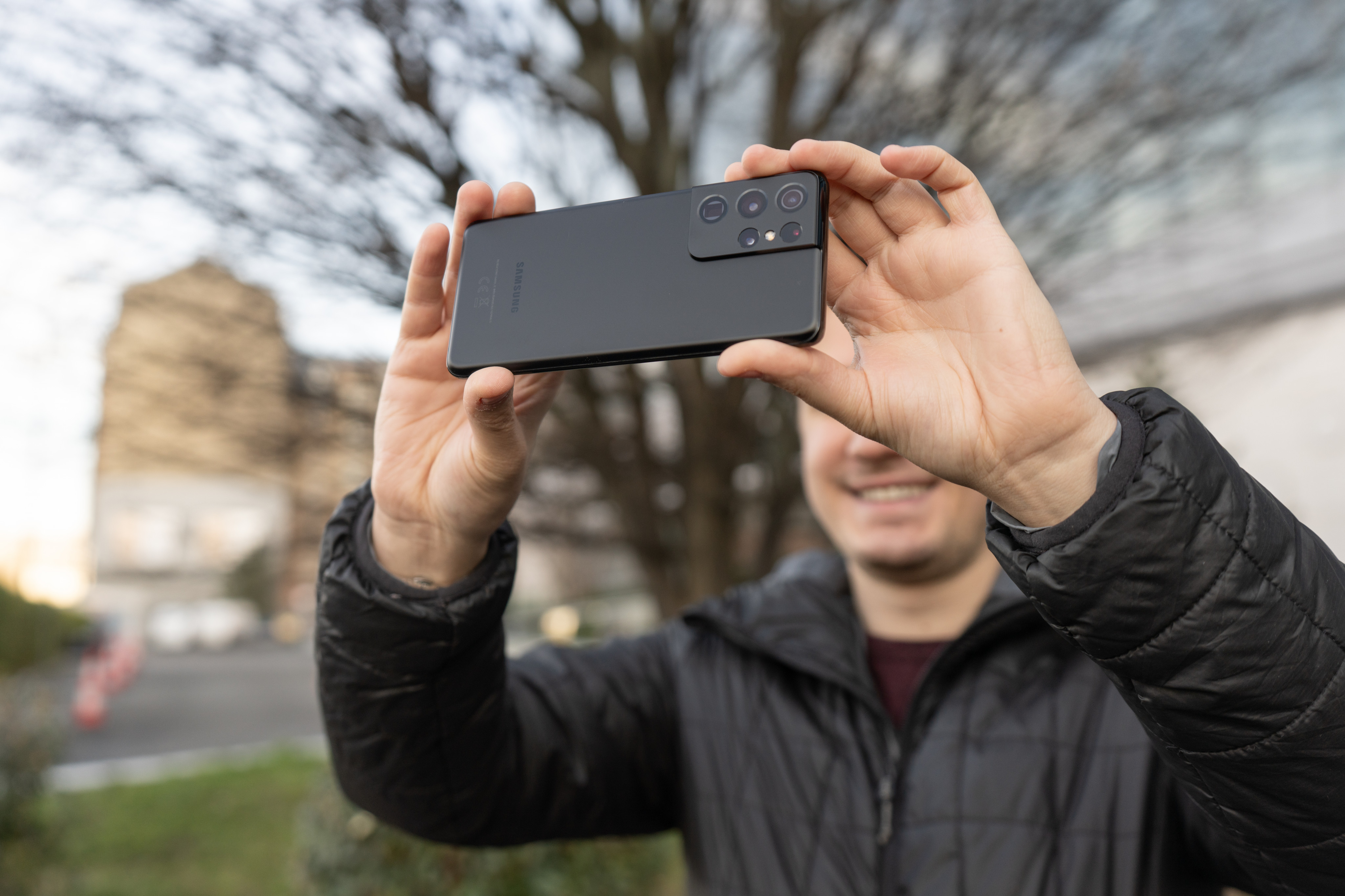

Tack för alla svar! Jag har nu gått och gjort något som möjligtvis ses som kätteri inom fotovärlden, jag har köpt en mobilkamera. :D
En Samsung Galaxy S21 Ultra med en 108MP kamera och inbyggd makrofunktion. 100x Zoom, manuell fokus och lite annat. Den bör vara en rejäl uppgradering från min nuvarande mobilkamera. Kostade 13 000 kr och min bedömning är att det är mycket fototeknik man får för de pengarna.
Vad tror ni om den? Återstår att se om den fyller mina behov men vi får se om ett par dagar.
Hoppas du blir nöjd och den fungerar för dig!
Värt att nämna dock är att S21 Ultra har fyra kameror och de har olika upplösning. Primärkameran har 108 MP men makro läget används på ultra vidvinkel kameran och den har 12 MP.
Men det går kanske använda primär kameran och beskära för att få upplösningen du är ute efter.
