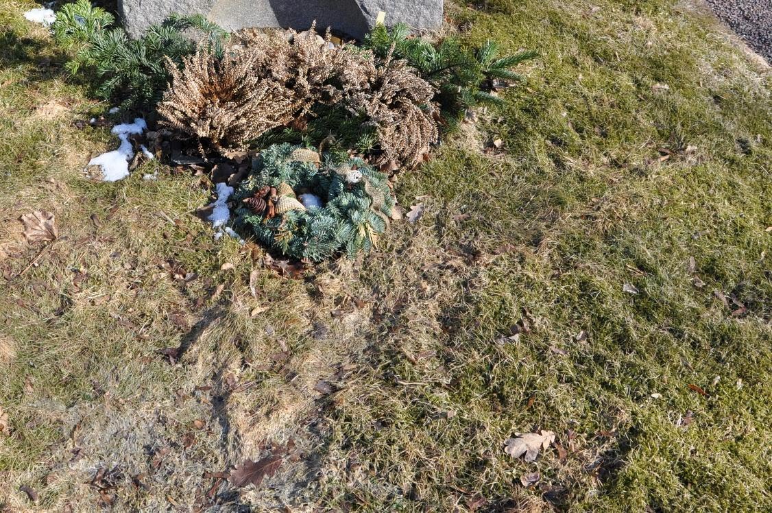

Här några bilder från idag - jättetacksam för förbättringstips:
Har kört på S-läget och 1/320
http://3.bp.blogspot.com/-bodyV6bcWu8/TYTxtq7WG2I/AAAAAAAAHUQ/makU0DkTIH4/s1600/1.JPG
###För ljust?
Bländare 7.1
exp 1/320
iso200
expbas: 0
Ljusmätning: Mittviktad medel

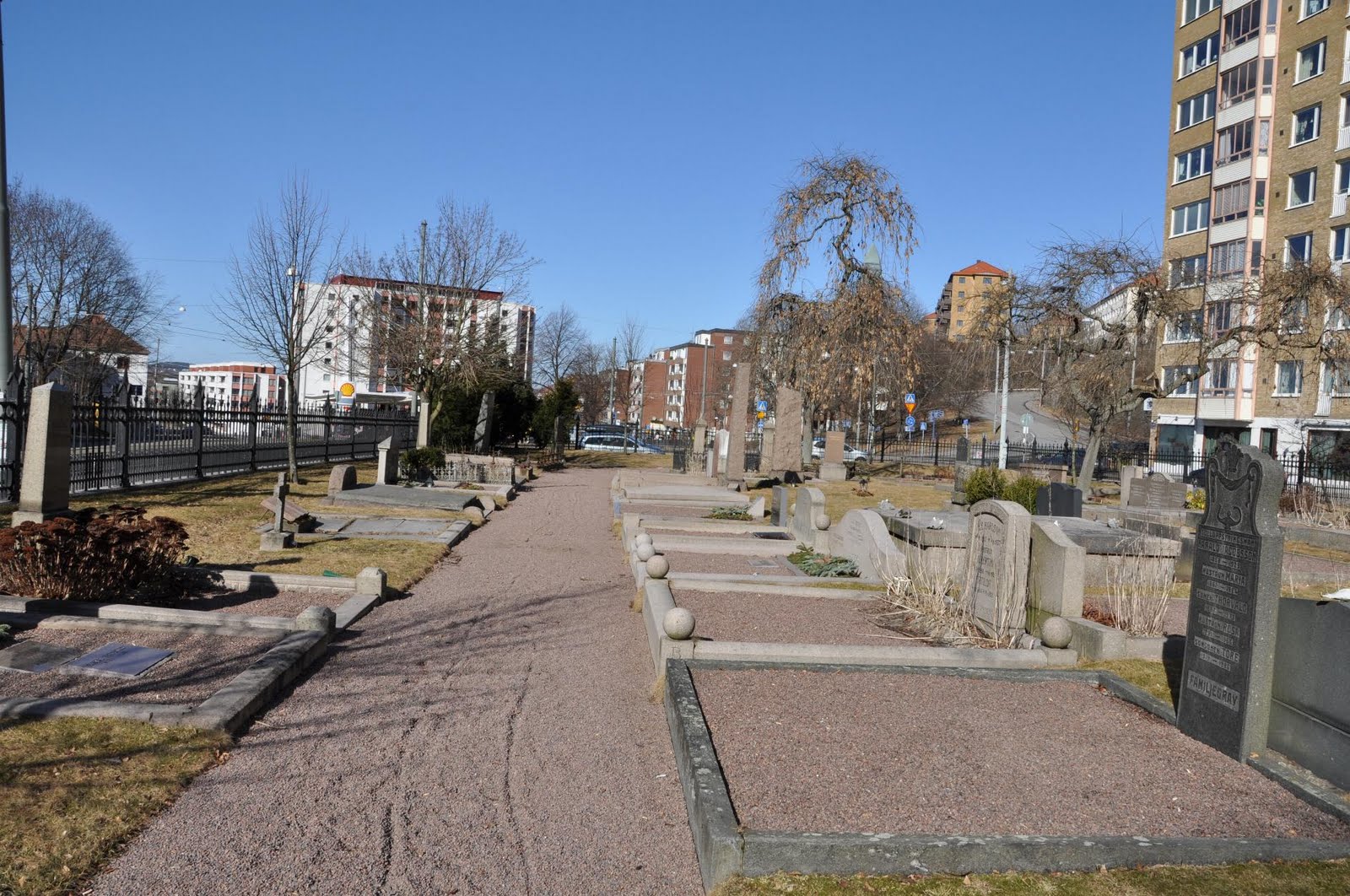

http://4.bp.blogspot.com/-Cmz1OC85GDw/TYTxtYQEsWI/AAAAAAAAHUI/YI-imT46LPE/s1600/11.JPG
####Mkt svåra förhållanden. Hur göra med klarblåhimmel samt mörk omgivning?
Bländare 7.1
exp 1/320
iso200
expbas: -0,7
Ljusmätning: På hela bilden

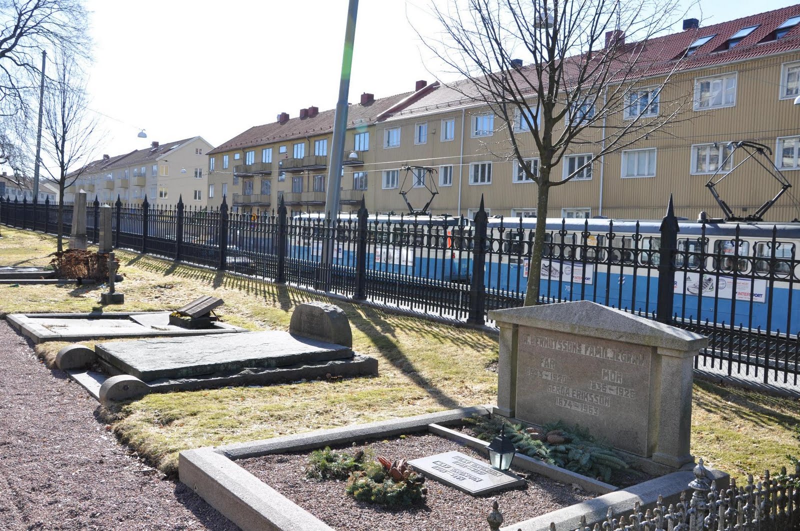

http://2.bp.blogspot.com/-oEZESrbOG48/TYTxtCDjTSI/AAAAAAAAHUA/DNZMs-RPbZM/s1600/3.JPG
####Överexponerat igen. Räcker det med exponeringsutjämning här?
Bländare 6.6
exp 1/320
iso200
expbas: -0,3

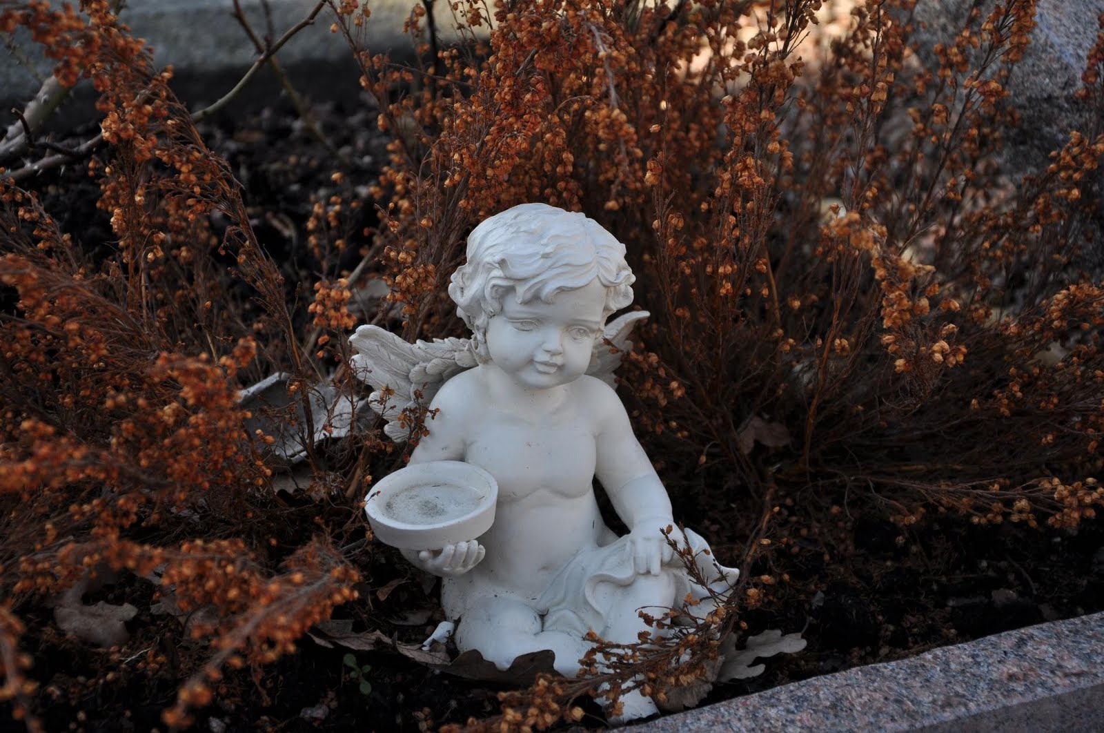

http://2.bp.blogspot.com/-Bn9Uc1qcuIA/TYTxsfEGZ6I/AAAAAAAAHTw/NvsYHVq6Y8w/s1600/6.JPG
####Tog mga bilder här! Denna blev bäst. Hade den kunnat göras bättre?
Bländare 5,3
exp 1/320
iso200
expbas: 0
Jag brukar använda blixt när det som skall synas kommer att bli ”helt” svart pga skuggning ex ansikte i motljus, alternativt att färgerna är trista och behöver fräschas upp lite, annars använder jag inte blixt exempelvis sådana vybilder som du laddat upp för att jag är tveksam att det skulle bidra med något map min åsikt ovan.
Jag tycker att alla bilderna skulle tjäna på att tas på en annan tidpunkt på dagen. Jag anser att man många gånger måste välja vad som skall vara ”rätt” exponerat. Bilden med bilarna och husfasaden hade jag gjort mörkare för enligt min åsikt är bilarna och asfalten det minst intressanta. Mer blixtljus i de övriga riskerar att göra bilderna mer kontrastfattiga tror jag.
Spotmätning använder jag för att vara helt säker på att inte kameran skall ta hänsyn till något annat än just i ”mittpricken” och då kanske ett ansikte på lite avstånd.

Intressanta synpunkter. suger åt mig allt nu. Jag vet hur jag vill att bilden skall bli - nu gäller det bara att lära sig fototekniken. :) Du har nog rätt vid tidpunkten att ljuset är som svårast men ibland måste man ju ta bilden just då.
Hur skulle du gjort "bilarna och husfasaden mörkare "? Stort tack för synpunkter!
