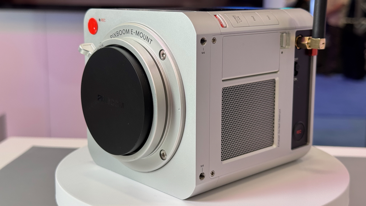

jag&bilden
Verkar vara en vass och eventuellt bättre prissatt kamera på gång.
Billig? Svårt att säga.
www.newsshooter.com
PIXBOOM Spark High Speed camera– 4K 1000fps, & 2K 1800fps - Newsshooter
At NAB 2025 in Las Vegas, a new company called PIXBOOM was showing its upcoming Spark high-speed camera. The camera is capable of capturing 4K
