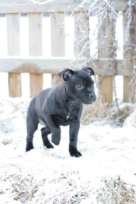

Jag kör oftast utsnittsmätning vid såna förhållanden. Ev dra upp exponeringen något. Snön kan bli utfrätt, men man ser i alla fall inte bara en svart klump på bilden. :)
Är det soligt ute är det lättare tycker jag.
Här har jag använt utsnittsmätning. Snön är utfrätt men hunden är fin!
http://i44.photobucket.com/albums/f10/disabsigel/miniIMG_0738.jpg
Som regel är det ju viktigast att själva motivet blir bra, jag är jätteglad att du skrev hur du har gjort! Alla tips tas tacksamt emot. Jag tycker själv det är jättesvårt i allmänhet att fota svarta djur, men detta blir en utmaning för ägaren till hästen vill naturligtvis ha lite fart i bilderna utan att hästen blir varken suddig eller som en svart massa bara. Vi får helt enkelt se hur det går
