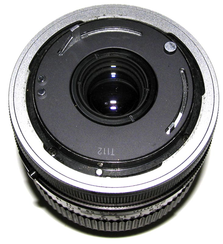

Den här bilden visar bakänden på ett Canon FD. Nedbländningsarmen är den som är uppe till vänster på bilden (nere till höger när man håller objektivet rättvänt). På bilden är den i sitt låsta läge. När objektivet används normalt på en Canonkamera ska den vara rakt upp på bilden, vilket alltså blir rakt ner i verkligheten.
Precis ovanför texten T112 ser man ett runt, blankt stift. Det är styrpinnen, som ser till att objektivet kommer i rätt läge när det monteras normalt på kameran. Snett ner till höger om det stiftet på bilden, till 80% dolt av den blanka låsringen, kan man ana ett annat runt stift sticka fram. Det är det som är spärren. Det måste tryckas in för att ringen ska kunna vridas. Normalt sett sköter bajonettfattningen på kameran om att trycka in spärren, men har man objektivet löst får man göra det manuellt på lämpligt sätt. Det allra enklaste är att montera en 5 mm mellanring typ M på objektivet. En sådan ring är inte i vägen vid fotograferingen, men fungerar som bajonettfattning att montera objektivet på.
Armen till höger på bilden är den som dels informerar kameran om vad bländarringen är inställd på, dels används av kameran för att ställa in bländaren (för kameror som kan göra det). Den används inte när objektivet monteras bakvänt, utan bländaren ställs med bländarringen. Det större runda stiftet uppe till höger talar om för kameran vad största bländaren är hos objektivet.
Till vänster finns två stift som aldrig hade någon funktion hos FD-serien. Utanför dem, nere i rännan under låsringen, finns slutligen ett stift som talar om för kameran om bländarringen står på A eller ej. Den används förstås inte heller när man har objektivet bak och fram.
