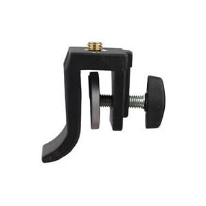

Men ändå, ja den skruvas fast. Den svarta delen som omsluter fönstret är en Manfrotto som jag köpte hos Cyber och den har en skruv på den sidan som är vänd bortåt.

Nja, jag har ännu inte hittat den, men det som sitter över fönstret är en sådan här:
http://www.cyberphoto.se/stativ/manfrotto/243.jpg
Manfrotto Bilfönsterfäste 243
Men jag ska dyka ner i flyttlådorna och försöka få fram den igen. :)
Edit: sidovy av fästet:
http://ecx.images-amazon.com/images/I/21LGEU9OllL._SL500_AA300_.jpg
