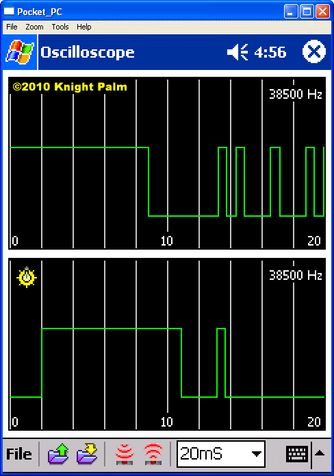

För en annan applikation behövde jag veta hur trådlös fjärrkontroll fungerar medelst IR. Ett lämpligt och ett litet enklare försök var att börja med fjärrkontrollen till kameran, eftersom Olympus också använder ett japanskt industri-protokoll.

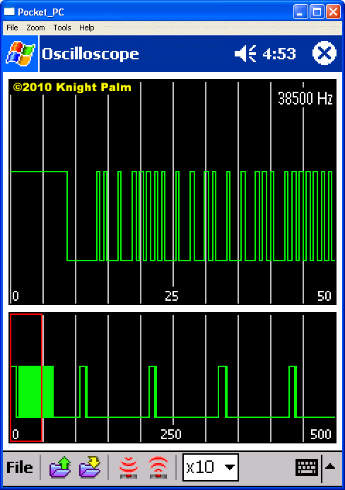

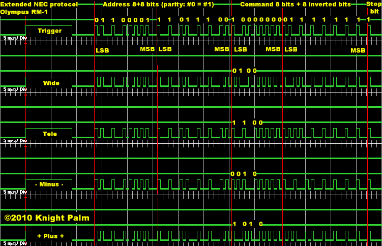

Fjärrkontrollen till kameran, RM-1 använder sig av "Extended NEC", vilket nyttjar pulse distance modulation, till skillnad mot Philips protokoll RC-5/RC-6 som nyttjar Manchester-kodning av utsänd information.
En PDA med in-och avspelningsfunktion av IR gjorde det enkelt att verifiera att Olympus utnyttjar Extended NEC protocol. Med inspelad sekvens, så kan PDA'n även nyttjas som fjärrkontroll.
● Kommando 1: Trigger
● Kommando 2: Zoom (W) & Bulb - öppna slutaren
● Kommando 3: Zoom (T) & Bulb - stäng slutaren
● Kommando 4: Selection (-)
● Kommando 5: Selection (+)
● Kommando 6: Set channel=1
● Kommando 7: Set channel=2
