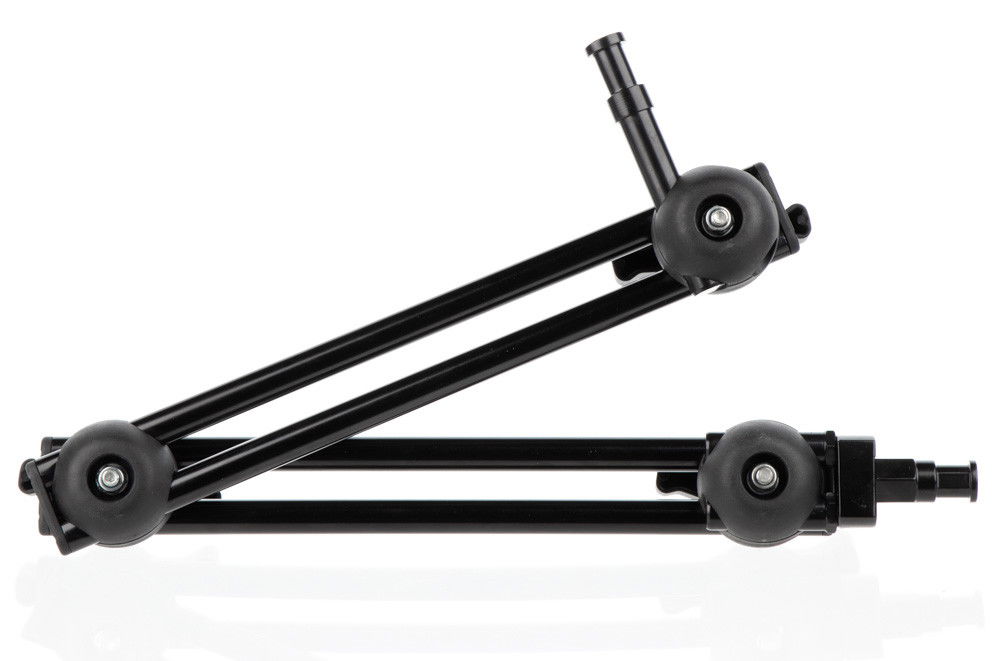

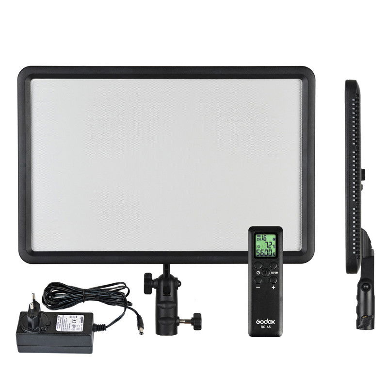

Jag skaffade mig en LED-panel och en ställbar arm. Allt avsett för foto/videobruk men också bra för arbetsplatsen.
Anpassningsbar ljusstyrka och färgtemperatur. Hur nöjd som helst!
