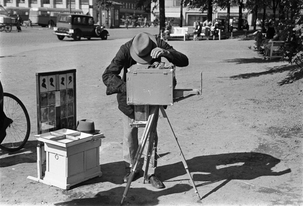

Pratade i helgen med svärmor som sa att det på 30-talet (och framåt?), fanns något som kallades för "kanonfotografer". Detta ska ha varit en fotograf som stod på ett publikt ställe. En park, ett torg osv. som direktframkallade bilder för några ören.
Lite googling på termen "kanonfotograf" ger denna beskrivning men det sägs inte vilken teknik som användes bakom framkallning mm. Polaroid kom ju inte förrän på 50-talet så jag är nyfiken på hur processen gick till, och vilken typ av kamera som användes.

Man använde inte film, utan fotopapper, samma slags papper som man sedan kopierade på.
Först tar man bilden med papperet i en hållare som är inställd på porträttavstånd. Den hållaren kan endera ha ett fyrkantigt hål, vara uppfällbar eller vara flyttbar, för att man ska kunna kopiera negativet med ett fotopapper i läge för kopiering, betydligt längre bak.
Negativet, på papper, framkallas inne i lådan, och sedan tar man ut det, och fortfarande blött sätter man det i kopieringshållaren som man fäller upp framför objektivet. Hållaren är L-formad och sitter med ett gångjärn under objektivet, och den fälls rakt fram när man ska använda den. Inne i kameran sätter man fotopapper på reproavstånd, ungefär dubbla brännvidden, avpassat efter negativhållarens avstånd framför objektivet.
Kopian framkallas på samma sätt som negativet, och man har bilden färdig att skölja drygt fem minuter efter att den togs. Med bikarbonat eliminerar man det mesta av fixet och sköljer den i vattenhinken.
Kanonfotografer bygger i regel sin egen kamera. Framkallare och fix är de vanliga för fotopapper, och man har skålar med vätskorna inne i kameran.
Tekniken används fortfarande på en del håll i världen.
