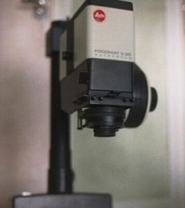

Focomat V35 lampa. VAR?
- Trådstartare virus2u2
froderberg
Jag köpte i YFO senast. Möjligt att de värsta grymmaste lampbutikerna också har.
Erik Schalin
Scandinavian photo.
Och ja du har rätt i att det är en speciell/sällsynt lampa till denna apparat.
Men påtala för säljaren att det är en speciell lampa. Då letar de reda på vilken det skall vara i sina datalistor.(Så att du inte får fel)
Erik Schalin
Det är en väldigt fin förstoringsapparat.
Jag hade inte valt en annan lampa.
Vad det är som gör lampan speciell har jag ingen aning om.
marzipan
Jag testade faktiskt med en Osram halogen 100W och det visade sig att V35:an då var ca 1 steg ljussvagare än min Ic med 100W opallampa (som står brevid). Ändå en rejäl förbättring från 75W om man är van vid korta tider. Kände på den ibland för att kolla temperaturen och det verkade OK.
Jag tänker så här: Det enda som spelar roll för apparatens funktion är att spridningsvinkeln (ca 14 grader i original) stämmer och att det är lagom mycket watt och rätt sorts spegel (dichro, för värmens skull).
Det känns dumt att betala så mycket för en lampa som är nästan identisk med det som andra tillverkare säljer för ett par tior.... Ni andra får gärna tipsa gärna om fler billiga fabrikat i här tråden... Projektorlampor kanske?
Jo, det har funnits två olika lamphållare och lamptyper till V35. Den första hade bara en metallmoj, den nyare en moj och ett rör så att säga. Jag har den nyare versionen.
virus2u2
Har testat med 12V, 100W och det är inget trassel med värme hittills, dessutom funkar det med stiften utan att anpassa. Dock, har vi haft en säkring som gått...
Osram 64615 12V, 75W finns att köpa på "skandinaviska foto butiken" för 195kr / st. Jag gillar verkligen upplysningen om Biltemas 75 wattare, hur kunde jag missa det!
Till sist en länk om Focomat V35.
marzipan
Jag funderade lite mer på det där med värme och kom på att de flesta apparater med högre watt i lamporna också har inbyggda fläktar. Kom också på att V35:an har precis lagom mycket plats i topplocket för en CPU-fläkt modell Pentium2.Lampan drivs av växelström, men fläkten vill ha likström, så det fick bli plats för en liten likriktar- och spänningsstabilisator också. Jag satte fast allt med befintliga skruvar och lite lim, för man vill ju inte borra hål i en Focomat. Utifrån syns ingenting av kylningen, men när man tänder lampan så startar fläkten och blåser ut värmen uppåt. NU tror jag inte 100W är någon risk
Bygg själva om ni gillar sånt. Det går givetvis att bara tejpa fast fläkten ovanpå och driva den hela tiden från en 12v trafo också.
virus2u2
Biltemas 12V, 75W inte användbar
"Fyndet" från Bitema med ett pris som är så lågt att det kan kvitta är nu testad.
Apparaten har den gamla lamphållaren så jag slipade in lampans sockel till 16mm.
Bedrövligt resultat. Inte mycket av dessa 75 Watt kommer till nytta. Bästa alternativet hittills är Osrams 100W.
marzipan
Synd att det inte funkade för dig. Om du fick rätt lampa så ska spridningsvinkeln stämma, och det är så vitt jag vet bara specsen för spridningsvinkeln och watten som spelar roll i ett diffushuvud.
Det kanske är något mer trick bakom de specialgjorda lamporna, måhända försilvringen är annorlunda?
Jag har använt de billiga i både V35, Jobo 6700 och Meopta förstoringsapparater (den sista med lite inslipning) och tyckte det var helt okej (men inte lika starkt ljus som Osrams 100-wattare, det är klart).
