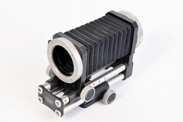

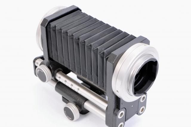

Jag köpte en Zeiss Ikon bälg med f. M42 fattning som jag vill fästa min Canon 7D samt ett Nikon Nikkor objektiv med 55mm gänga på (objektivet bak-och-fram). Jag undrar vad jag behöver för typ av adapter. Jag gissar att jag behöver denna för att fästa kameran på ena sidan:
http://www.cyberphoto.se/info.php?article=30545
Här är bilder på bälgens bak- och framsida:
http://i232.photobucket.com/albums/ee75/zdshop25/DSC_1091.jpg
http://i232.photobucket.com/albums/ee75/zdshop25/DSC_1088.jpg
Det är Pentaxobjektiv som passar till Zeiss väl, och då bör jag behöver en pentax reverseringsring för objektivet.
Omvändningsringen ska så klart vara för M42 gänga. Bara "Pentax" är lite luddigt eftersom den numera vanligaste Pentax-fattningen är en annan.

Hej !
1) Nått sortst lämpligt objektiv med M42-gänga, ex en pentax 50 1,8 normal,
eller ännu hellre, ett macro. Ett förstoringsobjektiv går också bra, men då
behövs förmodligen nån ring typ m39-m42.
ex denna: http://www.ebay.com/itm/screw-mount...ens_Adapters_Mounts_Tubes&hash=item19d96e91a5
Eller vänd på nått med en omv.ring.
Ett måttligt tele ca 80-135mm brukar även gå bra.
2) En adapter M42 -(aktuell Kamera), leta lite på ex kreativfotografi.se. eller sök på ebay.
Fokus till oändligt är inte intressant här.
//MW

Tackar, men jag ska ju vända objektivet, så vilket objektiv jag använder har ingen betydelse för själva monteringen. Bara jag får tag på en Reversering för en M42 gänga så är det ju lugnt.
