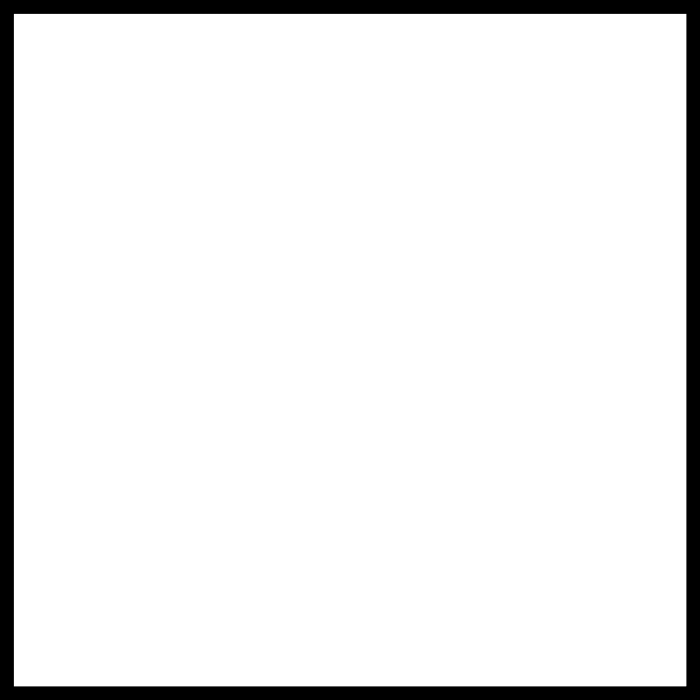

Då är nog risken stor att du gått ner lite i vikt sedan sist du såg dig på bild. :)
/Karl
Ha, ha, ha... kvardraten ser inte lika perfekt ut på min skärm hemma (4:3), den är ca 17 cm bred och 18,5 lång. Det betyder dessvärre att 4:3 skärmen gör mitt ansikte smalare än vad det är i verkligheten. Dax för en bantningskur innan jag kan köpa en ny wideskärm hem.
Case closed !!!!!

Vad har du ställt in för upplösning på det grafikkortet då? Stämmer upplösningen med skärmens proportion 4:3?
Gamla 4:3-skärmar skall man aldrig lita på, dom finns både i 1280x1024 (1.25) och 1024x768(1.33). 4:3 = 1.33 så 1280x1024-skärmarna visar inte rätt.
Så om det är en 4:3 skärm med 1280x1024 så borde ena sidan vara 17cm och den andra 18.1cm.

Det är väl klart att de visar rätt om man ställer in rätt upplösning i datorn! Har själv en sådan och där är en kvadrat kvadratisk! Eller missuppfattar jag vad ni menar?
1280*1024 är proportion 5:4, inte 4:3. Vanligt på 17-19-tums-skärmar
Det är ju bara att mäta skärmens bildyta, och räkna förhållande bredd/höjd. Och så gör man samma beräkning på pixelantalet bredd/höjd. Om de inte är lika så har man ställt in fel upplösning.

En plattskärm har en fast upplösning (det går att ställa in en annan, men resultatet blir sällan bra).

Har du en 1280x1024 så är det denna upplösning man ställer in förstås. Sedan blir din kvadrat en kvadrat. Vad är det som är konstigt med det?
Jag har upplösning 1024 x 768.
Jag tycker att texten blir för liten när jag går upp till 1280 x 1024, men jag bör kanske göra det om jag tittar på bilderna ?

Du kan ställa in vilken storlek du vill ha på texten så kan du låta upplösningen vara den rätta för skärmen. Kör du 1024x768 på en 1280x1024-skärm blir det garanterat fel. Dessutom kommer bilderna aldrig bli riktigt skarpa om du kör på "fel" upplösning.

Kolla vad skärmen har för maxupplösning. I skärmens meny, manualen, googla om du inte hittar.
Sen ställer du in grafikkortets inställningar på samma storlek.
Klart.

1024*768 är 4:3. 1280*1024 är 5:4. Inte kosntigt att du får okvadratiska kvadrater då. Du har förändrat proportionerna. Om din skärm rent fysiskt är 4:3 så ska du även använda en upplösning som är 4:3, t.ex. 1024*768 eller 1280*960 eller 1600*1200.
