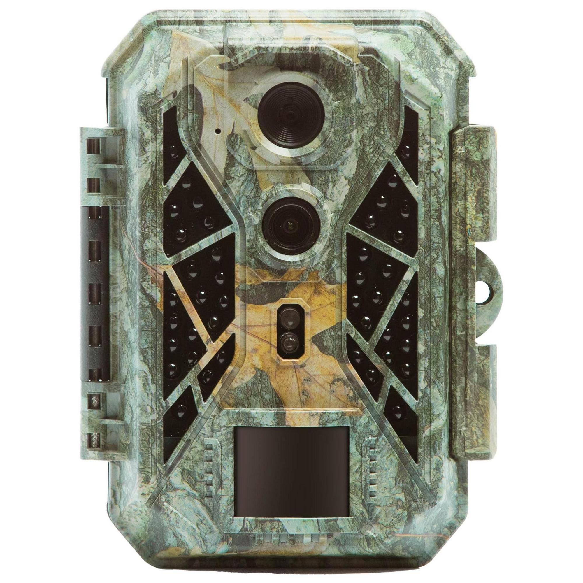

Här är en Elite kamera, först hos Cyberphoto:
och på ett annat ställe men nu med en tydligare specifikation:
Så, en 8MP-sensor kan alltså åstadkomma 4K-filmer nu...! Lol.
Det knasiga är att man kallar allt för extremt högupplöst och så vidare.
Jag tror säkert bilderna och filmerna blir rätt bra men den här i sammanhanget dyra kameran är faktiskt bara på 8MP.
