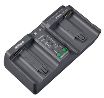

De är fysiskt inkompatibla.
Problemet syns tydligt på den här bilden på en nyare laddare:
Den vänstra platsen är för EN-EL18(x) och den högra har adapterplatta för EN-EL4(x) monterad.
