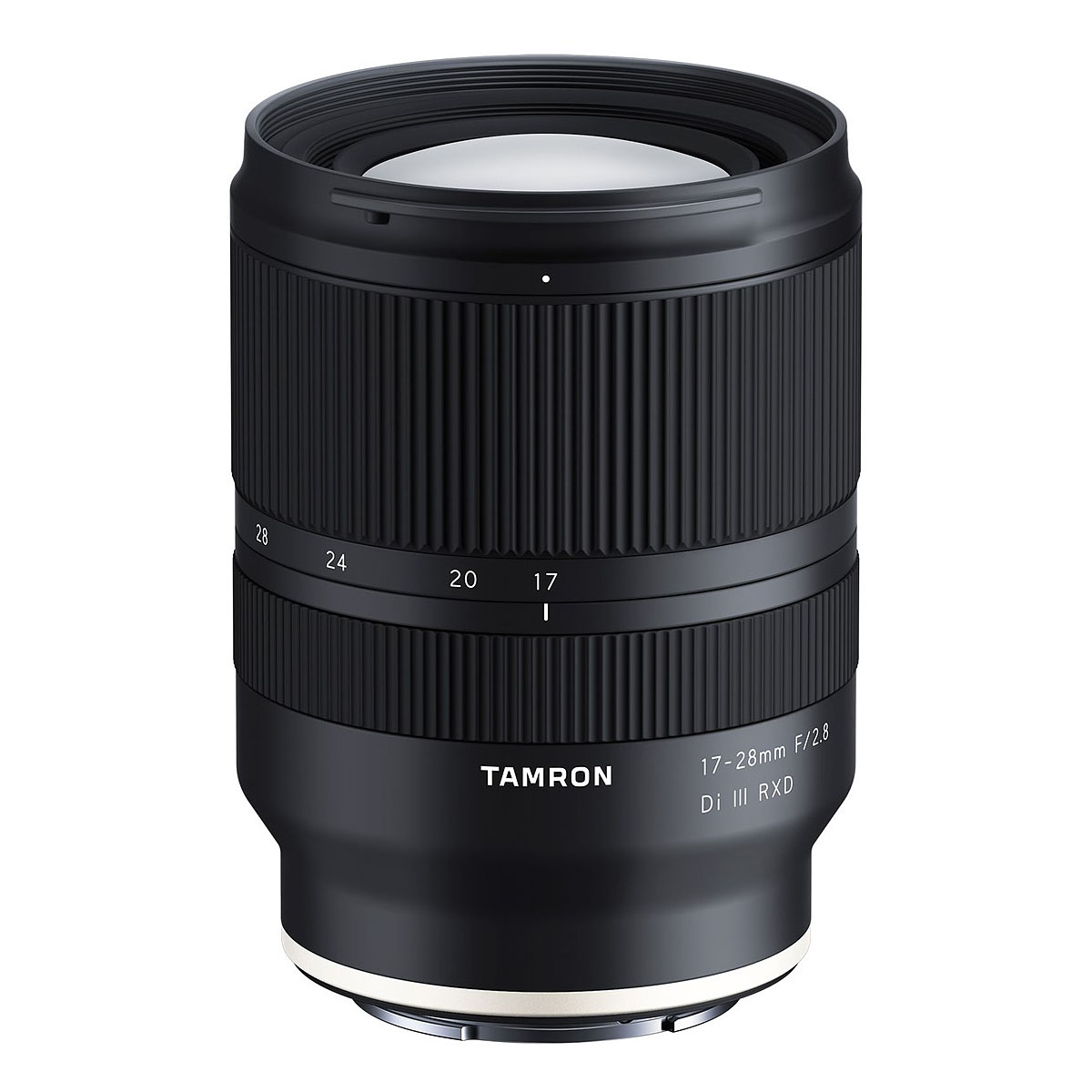

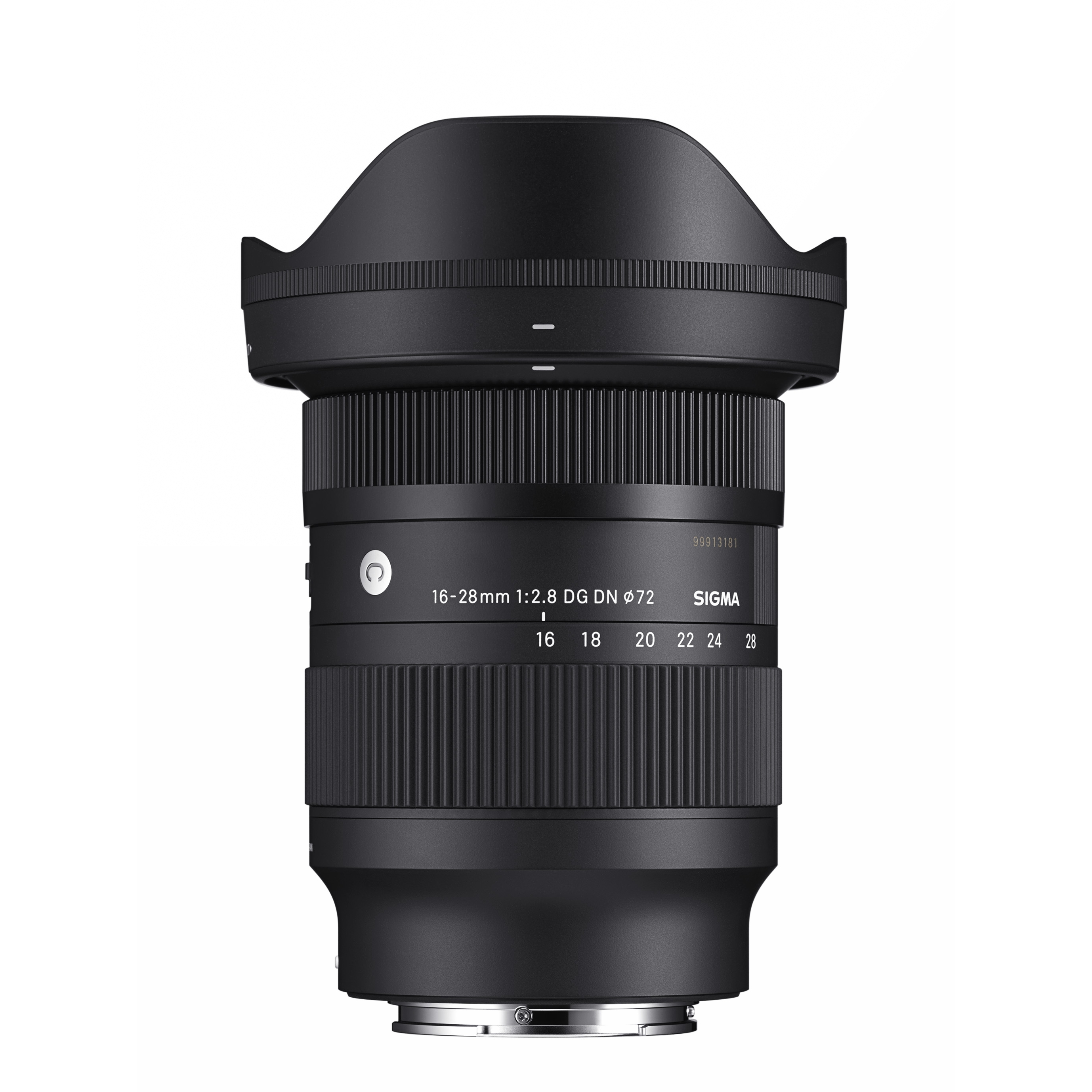

Sony 16-35GM är såklart mycket bättre men dubbelt så dyrt. Bästa alternativet är garanterat något ifrån Sigma eller Tamron. Exempelvis:
eller

Tamron och Sigma har utmärkta objektiv men med mindre zoomomfång. Annars och för normal fotografering och inga större utskrifter än A2 är det mycket bra val.
