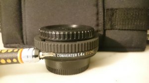

Hej,
Någon som vet hur man "skruvar ihop" en Sigma 1.4 telekonverter.
Den glappar mitt på, se bild.
Skruvarna som man kommer åt fram och bakifrån är inte lösa, ska man dela den på något sätt för att komma åt inne i den?
/Jonas

janne h-berg
Jag har löst det.
Jag skruvade av bakre bajonetten och bakom den sitter det ett par skruvar som jag spände. Man får ta det lite försiktigt med flatkabeln till kontakterna så att den inte blir skadad.
Tack för tipset. Det gick snabbt att fixa när man väl visste vad som skulle göras Mvh Janne
