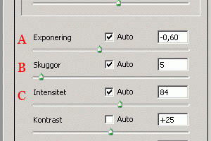

När man öppnar en RAWbild så finns det flera reglage i Photoshop, det jag inte riktigt förstår är skillnaden mellan Exposure och Brightness? Vilken skillnad blir det på bilden?
Finns det nån anledning till att kamerans default står på hela 50 i Brightness?
Hittils så när jag vill öppna bilden ljusare har jag reglerat med Exposure, kanske jag skall använda Brightness istället? På nåt sätt får jag för mig att Brightness har med högdagrarna att göra eftersom den kommer efter Shadows.
A. Styr högdagrarna. Vill du ha kontroll över när de ljusa partierna fräter ut till helt vitt kan du hålla inne alt-knappen när du drar i reglaget.
B. Styr skuggorna. Som ovan kan du använda alt för att se när de mörkaste partierna blir helt svarta.
C. Styr mellantonerna. Vill du göra hela bilden ljusare är det här du skall dra. Men, även högdagrarna påverkas om du gör rejäla justeringar så pass opp.

Ehh, är du säker? Blandar du inte ihop A och C nu?
Konstig översättning i så fall?
Och varför är min kamera default hela 50?
Borde det inte vara Exponering jag drar om jag vill göra hela bilden ljusare?
Visst är det så att Exponering styr högdagrarnas återgivning, Skuggor styr skuggor och Intensitet styr mellantonerna. Finns en utmärkt beskrivning i Bruce Frasers bok »Camera Raw with Photoshop CS2«. För den som vill använda Camera Raw är det en fantastisk bok, för den som vill lära sig mer om råfiler finns det mycket att hämta i den också.

Kanske dåligt förklarat. Om du jämför med Nivåer är det kanske enklare att förstå funktionen. Exponering är som att dra i den vita triangeln, Skuggor är som att dra i den svarta och Intensitet är som att dra i den grå triangeln i mitten.

Ja så är det nog, förutom att Exponering inte är som den vita triangeln i nivåer (för den går bara att dra åt vänster) utan mer som Brightness/Contrast-inställningen, vilket ger vid hand att de klantat sig i namngivningen nånstans, Brightness/Contrast skulle ha hetat Exposure/Contrast så hade allt varit aningen mer begripligt.
Sammanfattningsvis då ifall jag fattat det rätt:
A.Exposure - gör hela bilden ljusare/mörkare och klipper den överskjutande delen av skalan.
B.Shadow - styr skuggor.
C.Brightness - gammavärde, helt enkelt.
Saxat ur Real World Camera Raw with Adobe Photoshop CS:
The Exposure slider is really a white-clipping control, even though it affects the whole tonal range. The big difference between the Exposure slider and the Brightness slider is that the former lets you change the white clipping point, whereas the latter does not. With positive values, the Exposure slider behaves very much like the white input slider in Photoshop's Levels command, clipping levels to white. But since it's operating on linear-gamma data, it tends to be gentler on the midtones and shadows than the white input slider in Levels on a gamma-corrected image. With negativevalues on the Exposure slider, the story is very different. Unlike most raw converters, Camera Raw offers "highlight recovery."
de skriver att brightness är gammajustering och kontrast lägger på en s-kurva.
Det skulle inte varit bra heller. Brightness i Brightness/Contrast lyfter alla valörer med samma mängd. Låt oss säga att du ställer Brightness på 10, då kommer alltså alla valörer höjas med 10 enheter. Så fruktansvärt dåligt fungerar tack och lov inte Exposure.
